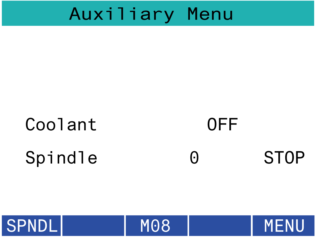

15.6 Menu auxiliar RJH-Touch XL
RJH-XL - Auxiliary Menu
Para aceder a esta função no RJH-XL, selecione MENU AUXILIAR no menu de modo de operação do RJH-XL.
O botão [SPNDL] no ecrã irá rodar o spindle no sentido horário e anti-horário.
O botão [M08] no ecrã pode controlar o fluido de refrigeração.

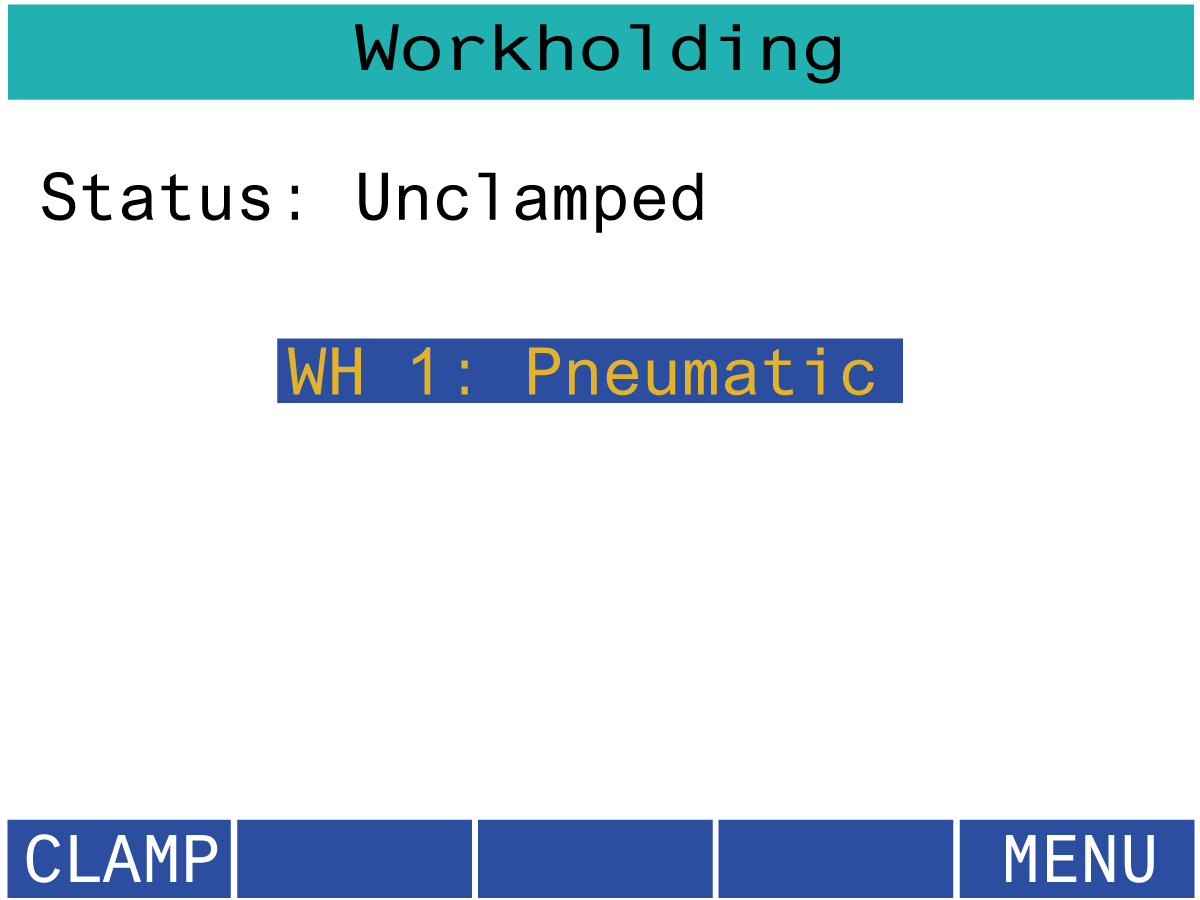

15.7 Dispositivo de aperto RJH-Touch XL
RJH-XL - Workholding
Para aceder a esta função no RJH-XL, prima o botão [CURRENT COMMANDS] no anexo de controlador e, em seguida, no separador dispositivos navegue até ao separador de trabalho ou selecione DISPOSITIVO DE APERTO no menu de modo de operação do RJH-XL.
Prima os botões [CLAMP]/[UNCLA] no ecrã para fixar/soltar a prensa selecionada.

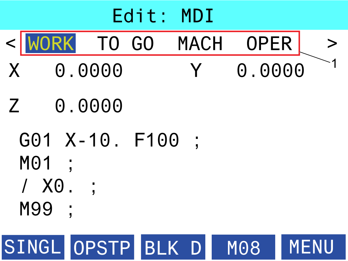

15.8 RJH-Touch - Modo de Programação
RJH-XL - Program Mode
Nota: As imagens mostram MDI, mas as instruções seguintes aplicam-se a MDI e MEM.
Quando o MDI ou MEM é pressionado no pingente, há 4 guias principais [1] no RJH: WORK, TO GO , MACH E OPER.
Quando [WORK] está realçado, o ecrã mostra os posicionamentos dos eixos em relação ao zero peça.
Quando [TO GO] está realçado, o ecrã mostra a distância restante antes dos eixos alcançarem a sua posição ordenada.
Quando [MACH] está realçado, o ecrã mostra os posicionamentos dos eixos em relação ao zero da máquina.
Quando [OPER] está realçado, o ecrã mostra a distância que os eixos foram deslocados manualmente.
Na parte inferior do ecrã existem 5 botões [2]:SINGL, OPSTP, BLK D, M08, MENU.
Quando SINGL é pressionado executará a linha realçada [3] e para e quando [CYCLE START] é pressionado executará a próxima linha e parará, e assim por diante.
A OPSTP é uma paragem opcional, quando esta é premida o programa irá parar a cada M01 encontrado.
Nota: Em máquinas com porta automática, a OPSTP irá parar a cada M01 e abrir a(s) porta(s).
BLK D é apagar bloco, quando é premido qualquer linha que comece com uma barra para a frente [4] será ignorado quando o programa for executado.
Quando M08 é pressionado, o líquido de refrigeração liga-se e o botão irá então ler M09 que desligará o líquido de refrigeração quando pressionado.
