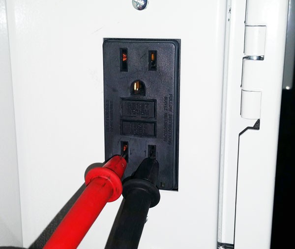

Lumina nu pornește. Problemă cu circuitul/priza GFCI.
Dacă mașina are un GFCI, verificați dacă GFCI este declanșat.
Dacă receptacul trebuie înlocuit, comandați următorul număr de piesă:
  • Pentru mașini cu lămpi LED de 120VAC: 74-1807
  • Pentru mașini cu lămpi LED de 24VDC: 74-0078
Problemă cu ansamblul LED. Verificați dacă lampa este deteriorată.  Verificați dacă există 120 V c.a. sau 24 V c.c. la conectorul dispozitivului de fixare. Dacă tensiunea este corectă, iar LED-ul nu funcționează, trebuie înlocuit. Dacă LED se deconectează și se oprește, repoziționați conexiunile. Dacă scintilațiile persistă, înlocuiți LED ansamblul.

Alarmă 552  ÎNTRERUPĂTOR DE CIRCUIT DECLANȘAT GFCI incorect instalat Dacă mașina are lămpi de lucru de 120V sau HIL, asigurați-vă că priza este un GFCI.
Notă:  Mașinile cu lămpi de lucru de 24V și HIL nu necesită o priză GFCI.
Tripped Breaker/GFI Plug
Corrective Action:
  • Check if CB2 (NGC) on the PDIST PCB has been tripped. If necessary, reset the circuit breaker.
  • Disconnect anything connected to the GFCI receptacle. Push the [RESET] button on the GFCI receptacle. Measure the voltage at the plug. When the [RESET] button is fully engaged, the voltage must measure 120 VAC.
  • If the [RESET] button does not fully engage, disconnect the light cable:
    • Work light: I/O P18-21 (NGC)
    • HIL: I/O PCB P22 (NGC)
  • Push the [RESET] button on the GFCI receptacle again.
    • The GFI plug works correctly if the [RESET] button fully engages and you have 120 VAC. Check the cable and fixtures to find the cause of the short in the light circuit.
    • If the [RESET] button does not fully engage, the GFCI receptacle is defective. Replace the GFCI receptacle.
  • After you replace the GFCI, if there is still no voltage, go to
    • Power Distribution PCB - Troubleshooting Guide (Next Generation Control)
Corrective Action:
