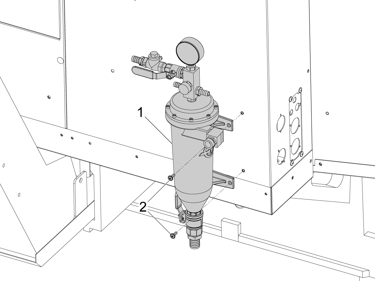

Pomembno: Po izklopu stroja preverite tlak v sistemu emulzije s pomočjo pištole za spiranje.
Odstranite cevi za emulzijo, priključene na filter emulzije [2] in jih odstranite iz zaprtega sistema.
OPOMBA: Sponke cevi so stisnjene in jih je treba po odstranitvi zamenjati

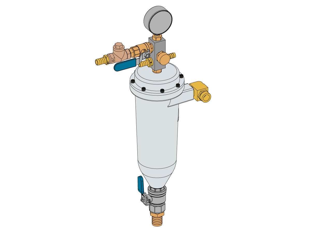

Namestite sklop ločevalnika odrezkov s priloženo strojno opremo na stroj
Priključite črpalko emulzije na priključek [1].
Priključite cev za emulzijo vretena na priključek [2].
Nastavki [3] in [4] so namenjeni vodnim pištolam.
Pomembno: Ventil [5] je namenjen vzdrževanju in ga je treba odpreti, da odstranite nakopičene odrezke.
Pomembno: Možnost TSC se ne poveže s seperatorjem odrezkov ali filtrom emulzije.

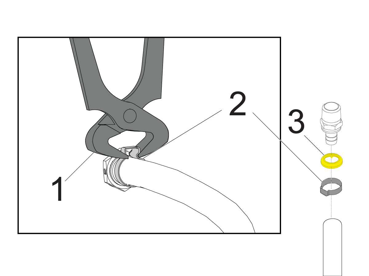

Za pravilno priključitev cevi za emulzijo potisnite sponko cevi [2] na cev, nato namestite pokrov cevi [3] na priključek, preden ju združite. S stiskalnim orodjem [1] stisnite sponko cevi in cev rahlo povlecite, da zagotovite pravilno vpenjanje.
OPOMBA: Prepričajte se, da je zaobljeni rob pokrova cevi [3]  obrnjen stran od cevi.
Vklopite stroj in preverite, ali sistem ne pušča. Preverite merilec tlaka in preverite, ali je tlak 25-30 psi.

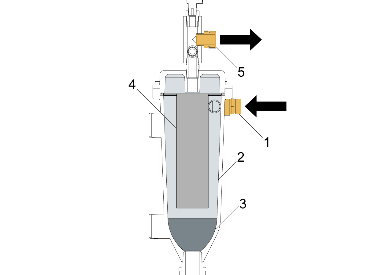

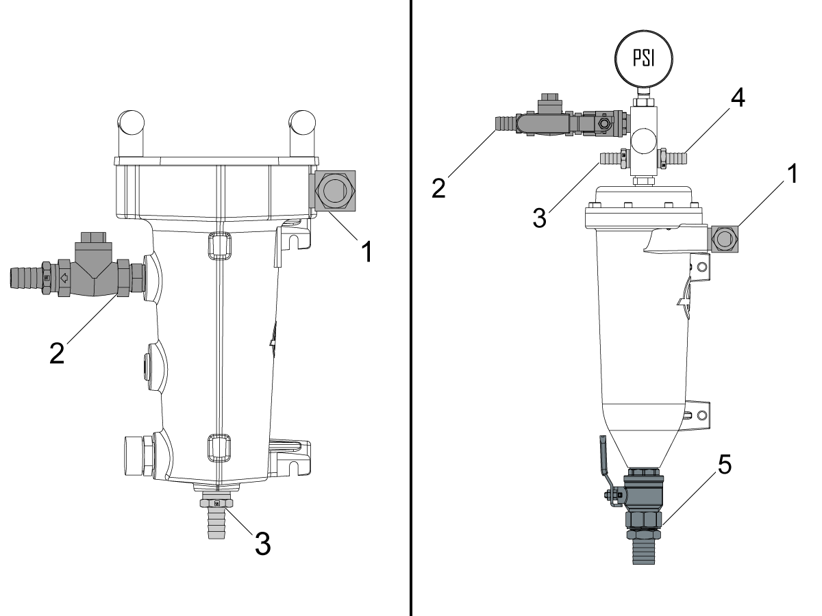

Flow Direction
Emulzija teče iz črpalka emulzije v priključek [1] in kovinski odrezki se zbirajo na dnu ohišja [3], potem ko jih filtrira mrežasti element [4].
Hladilna emulzija brez kovinskih ostankov in odrezkov [2] se nato prečrpa in porazdeli po sestavnih delih stroja skozi zgornji priključek [5].

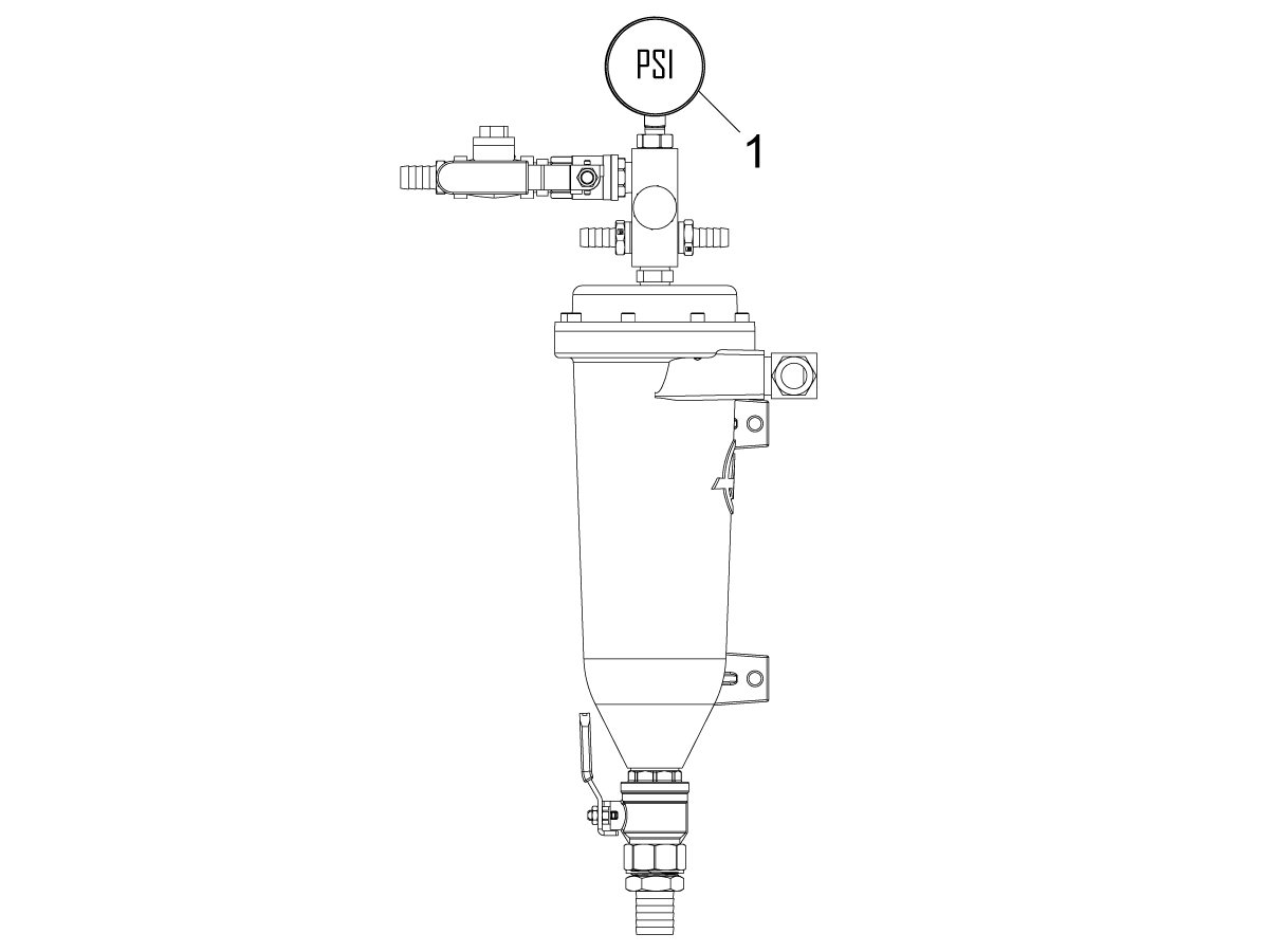

Opomba : Merilnik tlaka mora biti odčitan med 25 in 30 psi.
Preverite, ali je na merilcu padec PSI 5 ali več, da ugotovite, ali je potrebno izprazniti ločevalnik odrezkov ali ne.
Opomba: Pretok emulzije je oslabljen, če se ločevalnika odrezkov ne vzdržuje redno.

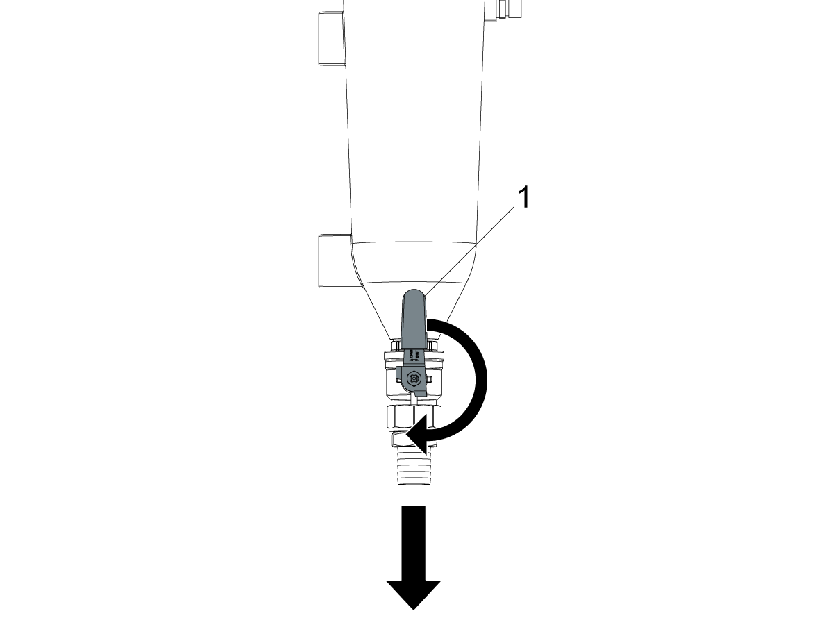

Odprite krogelni ventil, da sprostite vse kovinske odrezke in odpadke v posodo, ki jo boste pravilno odstranili.

Pritisnite [POWER OFF], da izklopite stroj in preverite merilec tlaka [1], da se prepričate, da je odčitek tlaka 0 psi.
Odprite krogelni ventil [1], da sprostite vse kovinske odrezke in odpadke v posodo, ki jo boste pravilno odstranili.

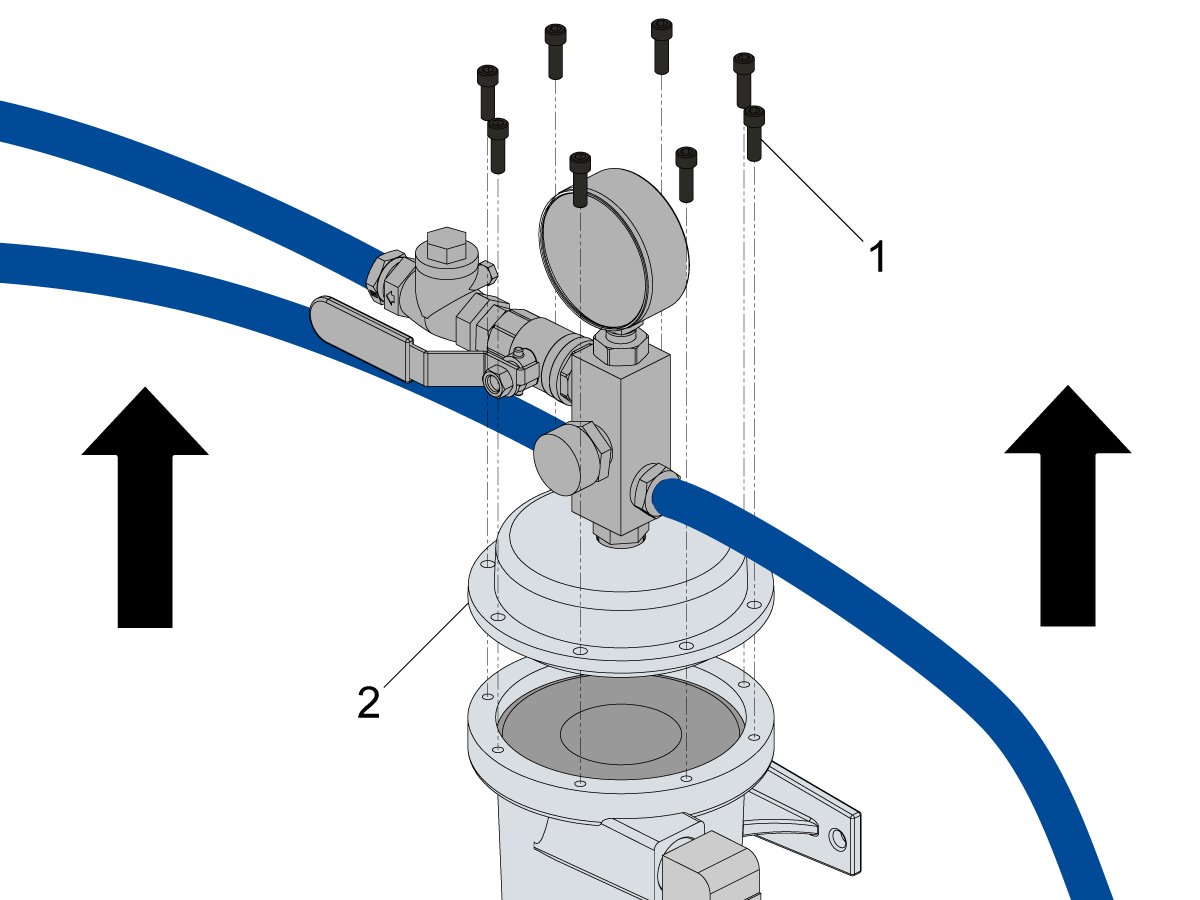

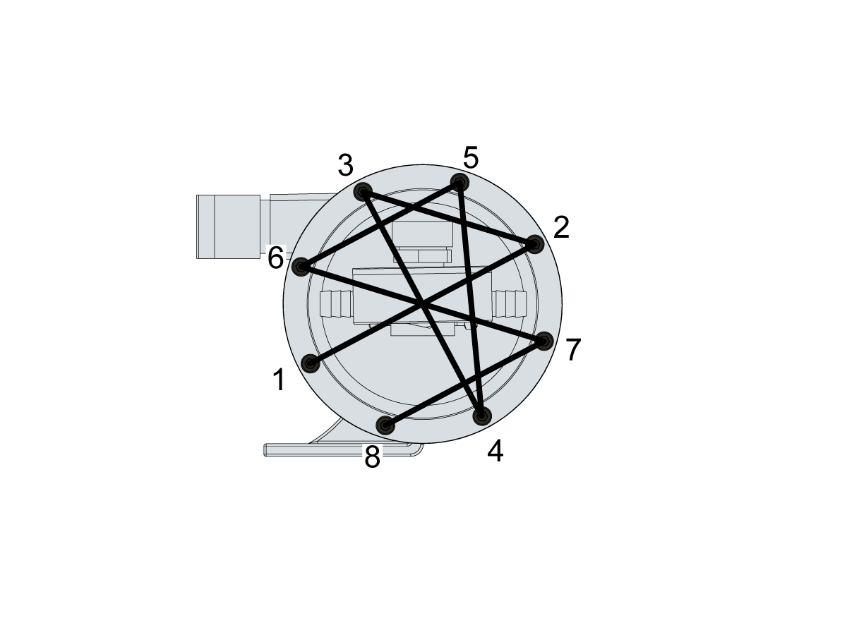

Odstranite (8) 1/4-20 vijake [1] z zgornjega pokrova [2] za dostop do elementa filtra.
OPOMBA: Cevi lahko ostanejo pritrjene na zgornji razdelilnik in nameščene ob strani.

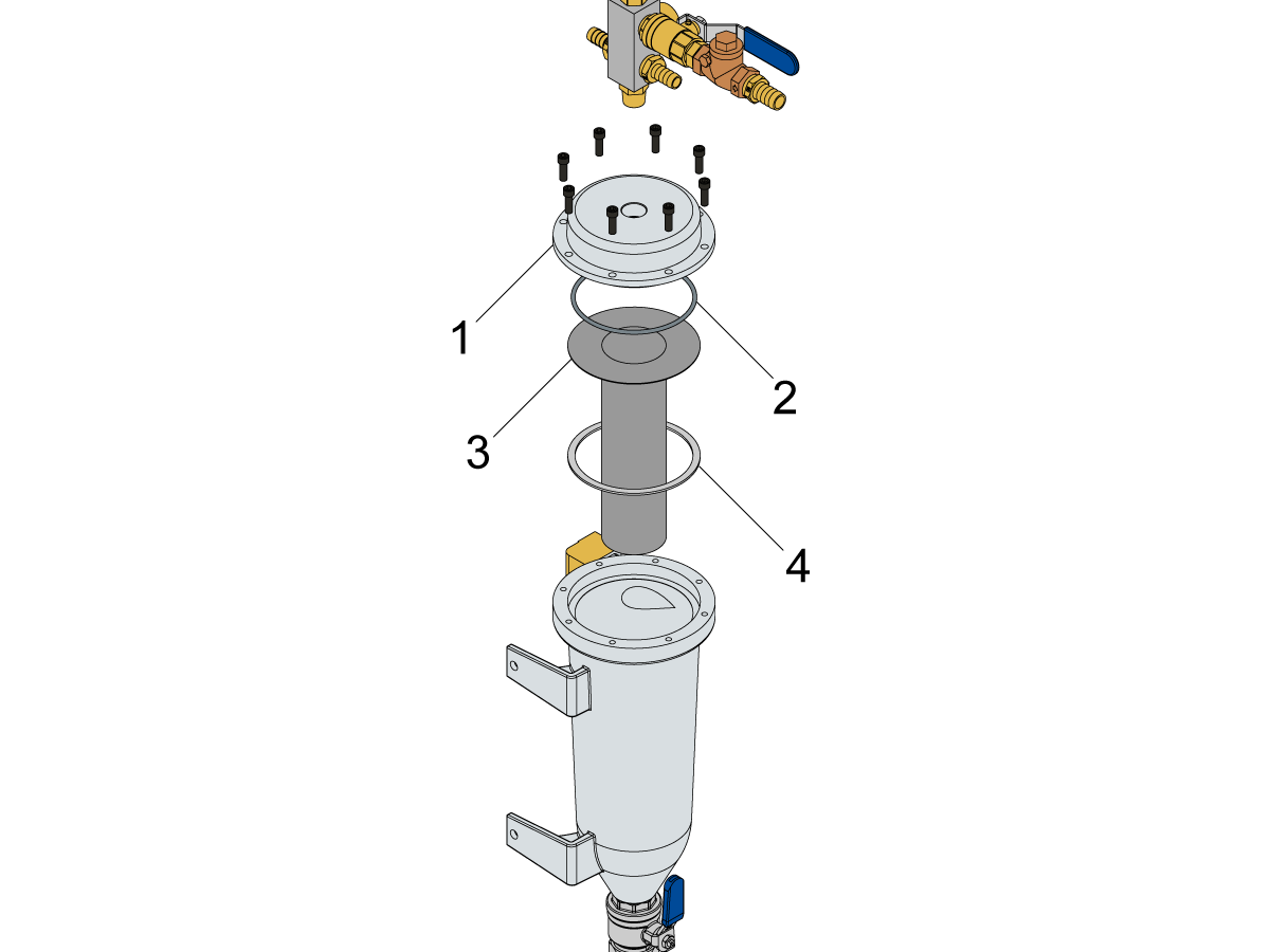

Odstranite in zamenjajte naslednje komponente:
  • Tesnilni O-obroč [1]
  • Filtrirni element mrežice [2]
  • Silikonsko tesnilo [3]
OPOMBA: Pred namestitvijo nadomestnih komponent očistite notranjost ohišja filtra.
Opomba: Tesnilni O-obroč [1] namažite s tanko plastjo silikonske masti, da preprečite prekomerno trenje med ponovnim sestavljanjem.
Ponovno namestite zgornji pokrov tako, da zategnete in odvijete zgornje pritrdilne elemente v zvezdastem vzorcu za enakomerno vpenjanje.
