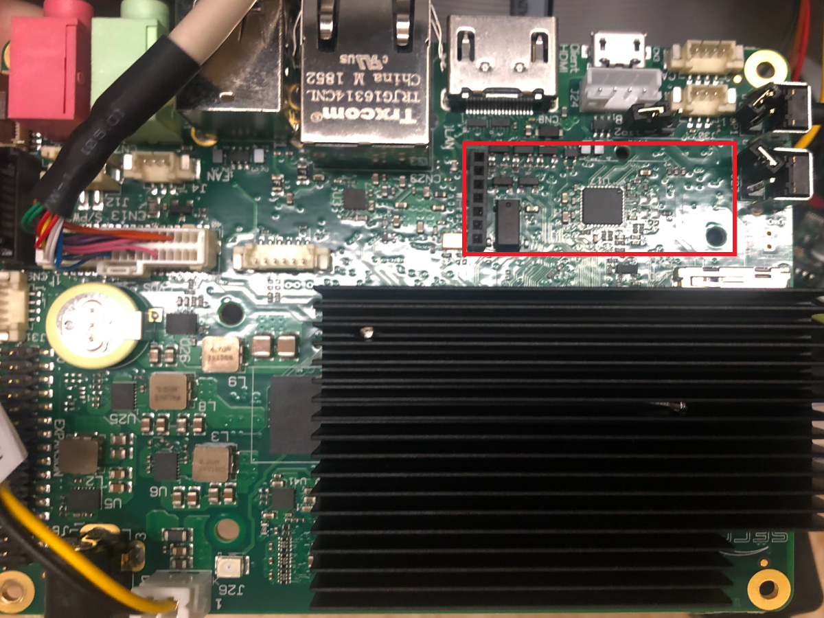

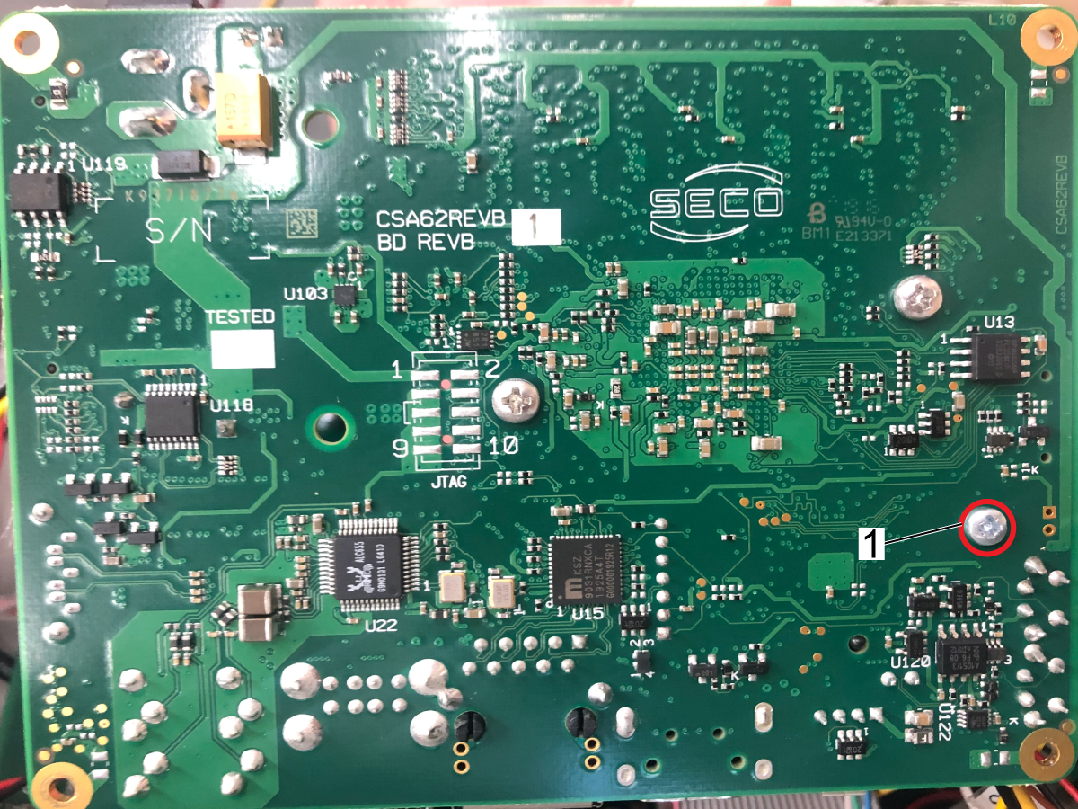

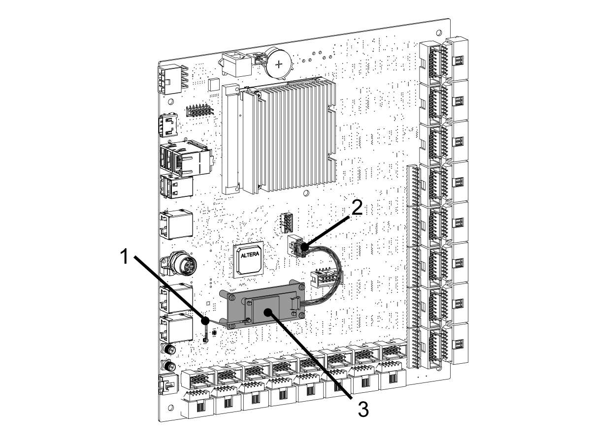

WiFi-PCB-제거
AD0518
이 절차는 메인 PCB에서 WiFi 구성 요소를 제거하는 방법을 설명합니다.
참고: 이 작업을 수행하기 전에 기계를 백업해야 합니다.
WiFi Removal
COR600751에서 이 사용자 지정 작업을 수행할 때는 다음 단계를 따르십시오.
기계 전원을 끄십시오.
메인 PCB 커버를 제거합니다.
WiFi 무선 주파수 케이블[1]을 분리합니다.
통신/전원 케이블[2]을 분리합니다.
보드에서 WiFi 모듈 [3]을 제거합니다. 보드 뒷면의 스냅 인 플러그를 꽉 쥐고 상단에서 보드를 빼냅니다.
PCB에서 안테나 케이블 [4]을 제거합니다.
제어장치 상단에서 안테나 캡 [5]을 제거합니다.
제어장치 상단에서 안테나 [6]를 제거합니다.
돔 플러그 C/W 구멍 [7]을 제어 장치 위 돔 플러그 C/WO 구멍으로 교체합니다.
메인 PCB 커버를 다시 씌웁니다.
기계의 전원을 켜고 모든 것이 올바르게 작동하는지 확인하십시오.
