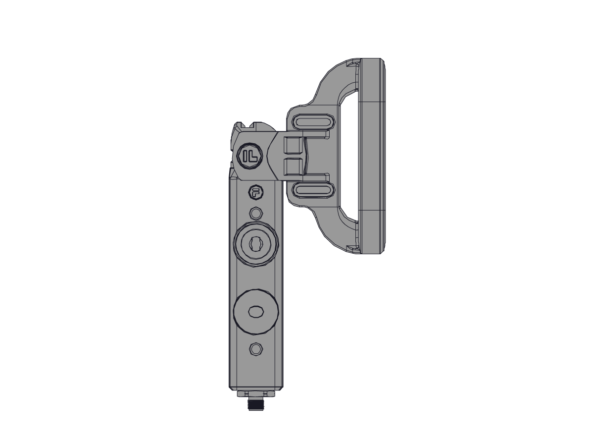

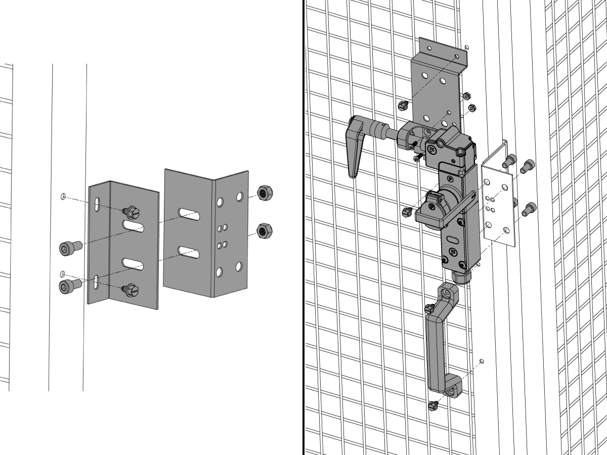

Instalação do interbloqueio
Monte o conjunto de interbloqueio no poste de barreira utilizando parafusos de roscagem.
Monte o bloqueio no suporte e instale o suporte da porta de bloqueio na porta da barreira.
Se a barreira incluir uma pega, monte a pega na porta.
Monte o suporte da pega de bloqueio, a chave de bloqueio e a pega na porta.
Monte o bloqueio no suporte de bloqueio
Monte o engate e suporte de engate no suporte do poste da barreira.

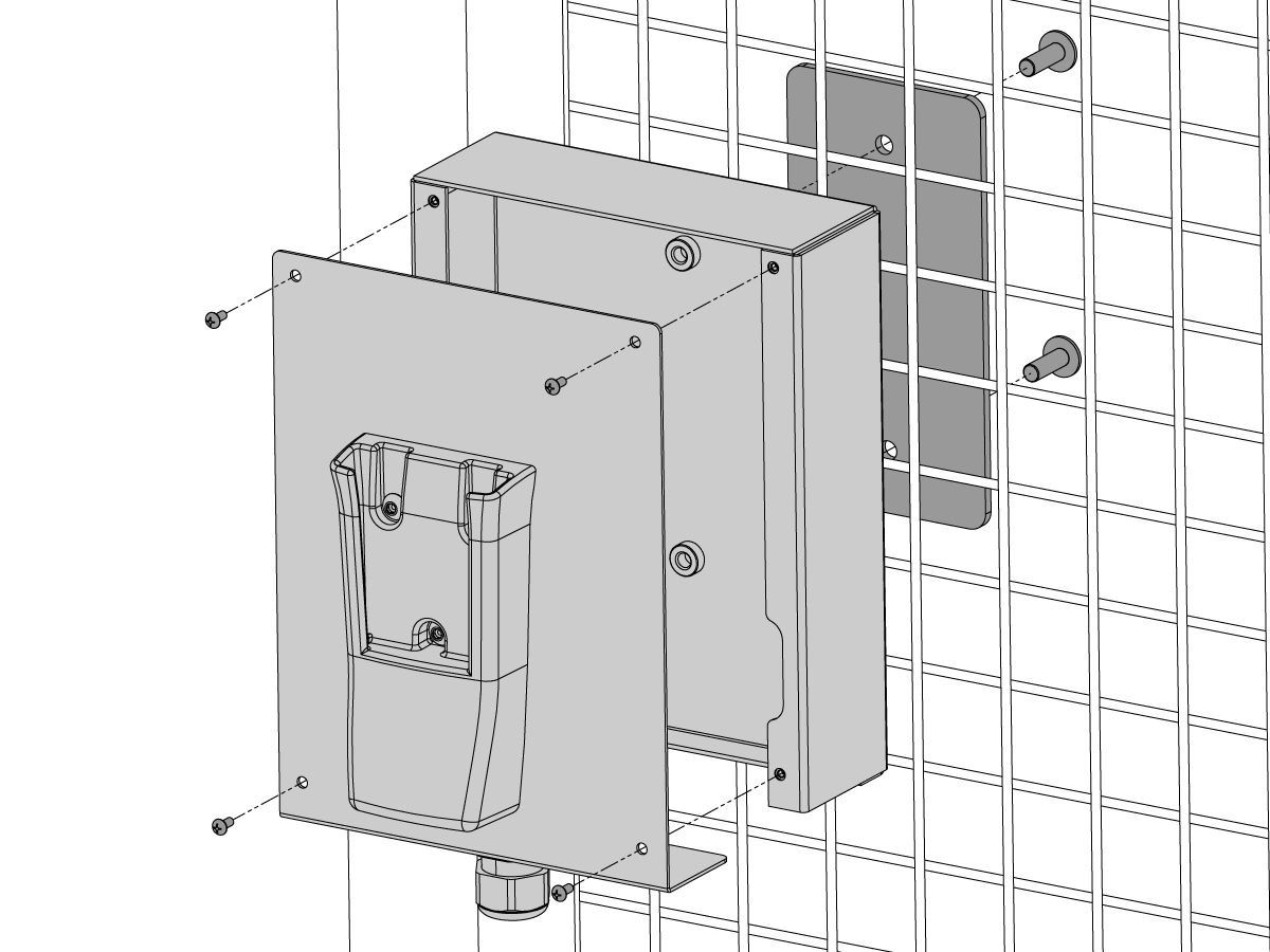

Instalação da paragem de emergência remota
Remova a tampa frontal para montar a paragem de emergência remota na barreira.
Siga as instruções abaixo para instalar o RJH-XL.
Instalação RJH-XL

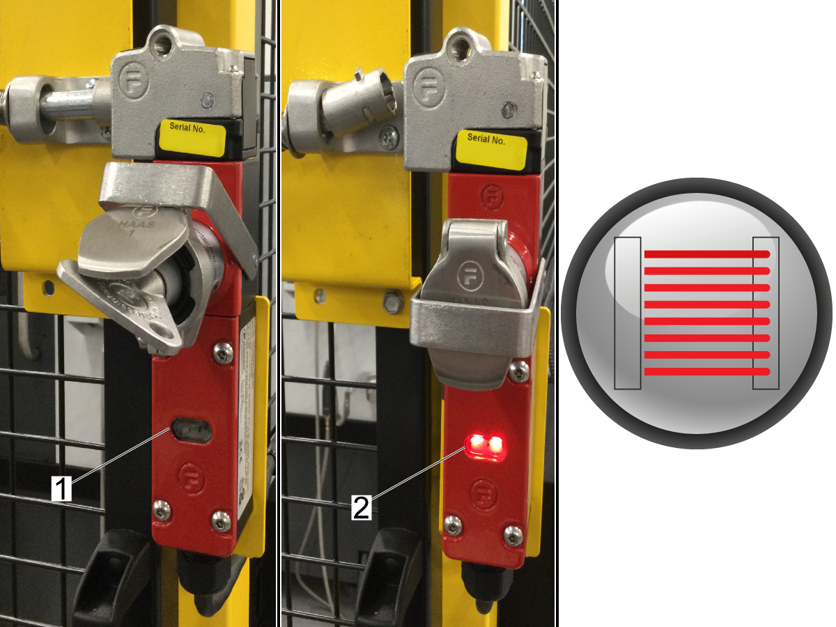

Verificação do interbloqueio
Com a chave inserida no bloqueio, as duas luzes LED vermelhas na frente do bloqueio devem estar desligadas [1].
No controlador Haas, não deve haver nenhuma paragem de emergência ou alarmes de cortina de luz/barreira ou ícone acionado.
Remova a chave do interbloqueio. As duas luzes LED vermelhas devem acender-se [2] e deve aparecer um aviso no anexo Haas para a cortina de luz/barreira.
