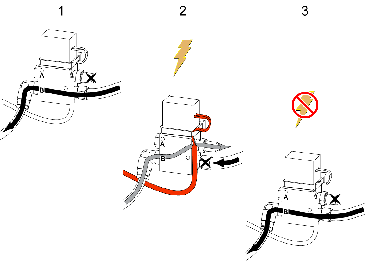

  1. Когато към електромагнитния разпределител не се подава напрежение, въздушният поток спира в порт 1.
  2. Когато към електромагнитния разпределител се подава напрежение, въздухът влиза през порт 1 и излиза през порт 2.
  3. Ако захранването е неизправно, въздушният поток спира. Електромагнитният разпределител се връща в позиция на изключено напрежение.

Работа на 4-портов електромагнитен разпределител
Черните стрелки илюстрират въздушното налягане от линията за подаване на въздух. Сивите стрелки илюстрират потока на отработения въздух от машината.
4-портов електромагнитен разпределител - Двойно действие
4-портов електромагнитен разпределител - Нормално отворена функция
В това приложение в един от портовете се поставя тапа. Това позволява на електромагнитния разпределител да работи като 3-портов, нормално отворен електромагнитен разпределител. Тези електромагнитни разпределители се използват в машините Haas като алтернатива на 3-портовите електромагнитни разпределители в някои приложения.
Забележка: Тапа в порт А.

Отстраняване на неизправности на 4-портов електромагнитен разпределител
Уверете се, че се подава правилното въздушно налягане и дебит. Опипайте и слушайте изпускателния порт на електромагнитния разпределител. Ако има постоянно изпускане на въздух от изпускателния порт, разкачете линията, работеща при нормално налягане, между цилиндъра и електромагнитния разпределител. Ако изпускането на въздух продължава през изпускателния порт и/или през порта на линията, работеща при нормално налягане, на електромагнитния разпределител, следвайте изброените стъпки:
  1. Изключете подаването на въздуха от машината и освободете цялото налягане на въздуха от машината.
  2. Ако електромагнитният разпределител е включен, изключете го.
  3. Свържете отново въздуха към машината.
  4. Подайте команда на електромагнитния разпределител да се активира. Ако изтичането от електромагнитния разпределител не спре, изключете подаването на въздух и освободете налягането на въздуха, без да изключвате захранването на електромагнитния разпределител. Ако изтичането от електромагнитният разпределител не спре, продължете процедурата за отстраняването на неизправности.
Спрете подаването на въздух към машината и демонтирайте електромагнитния разпределител. Използвайте сгъстен въздух, за да почистите изцяло електромагнитния разпределител. Монтирайте отново електромагнитния разпределител и проверете дали има изтичане. Ако изтичането от електромагнитния разпределител продължава, следвайте изброените стъпки:
  1. Без да подавате захранване към електромагнитния разпределител, разкачете маркуча, работещ при нормално налягане, между електромагнитния разпределител и цилиндъра.
  2.  Електромагнитният разпределител изтича, ако от изпускателния порт се изпуска въздух.
  3.  Цилиндърът изтича, ако от възвратния маркуч на цилиндъра се изпуска въздух.
  4. Повторете теста при подадено напрежение към електромагнитния разпределител. Другият маркуч между цилиндъра и електромагнитния разпределител вече е под налягане.
