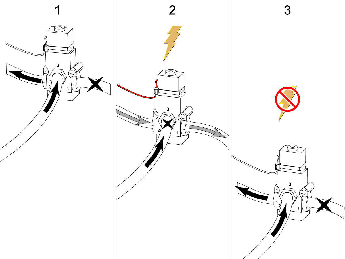

2-PORT SOLENOIDS
A: MAC, SMC és Festo márka
  1. Az 1-es port általában a bemeneti port.
  2. A 2-es port általában a kimeneti port.
  3. 3-as port lehet benne egy dugó, hogy a mágnesszelep kétportos legyen. Ez a konfiguráció egyes levegőtisztító mágnesszelepeknél.
B: ASCO márka
  1. Ha a mágnesszelep nincs feszültség alatt, a levegő áramlása megáll az 1-es porton.
  2. Ha a mágnesszelep feszültség alatt van, a levegő keresztüláramlik az 1-es porton, majd távozik a 2-es porton.
  3. Ha az áramellátás megszűnik, a levegőáramlás leáll. A mágnesszelep visszalép a feszültségmentes helyzetbe.
A levegőtisztító mágnesszelepek időzített ciklusban kapnak feszültséget. Ha túl sok szennyeződés gyűlik össze az mágnesszelepen belül, a kimeneti port szivárgása is előfordulhat. Egyes márkájú mágnesszelepek kézileg is feszültség alá helyezhetők. Ennek nincs hatása az időciklusra.
Az ASCO vagy SMC márkájú kétportos mágnesszelepek leggyakrabban a légrendszer tisztítására szolgálnak. Ezek a mágnesszelepek megtalálhatók a hűtőfolyadék újratöltése és TAB opciókban.
 Megjegyzés: A MAC 3-portos ülékes stílusú mágnesszelepek is a levegőrendszer megtisztítására szolgálnak. Egy dugó van a 3-as porton, amikor MAC 3-utas ülékes stílusú mágnesszelepek kerülnek felhasználásra. Ha az egyik portból szivárgás észlelhető egy MAC háromportos tányérszelep stílusú mágnesszelepen, nyomja meg többször a kézi aktiválás gombot, hogy kitisztítása a törmeléket belőlük. Ha ez nem működik, távolítsa el a mágnesszelepet, és tisztítsa meg sűrített levegővel, miközben ki- és bekapcsolja. Ha a MAC tisztító mágnesszelepet cserélni kell, nem helyettesítheti különböző MAC mágnesszeleppel. Használja a jóváhagyott cseremágnesszelepet.
Ha ezekből a mágnesszelepekből szivárog a levegő, amikor nincsenek aktiválva, valószínű, hogy a törmelék tartja a dugattyút nyitott helyzetben. Kövesse az alábbi eljárásokat, hogy megtisztítsa a kétportos levegőtisztító mágnesszelepet:

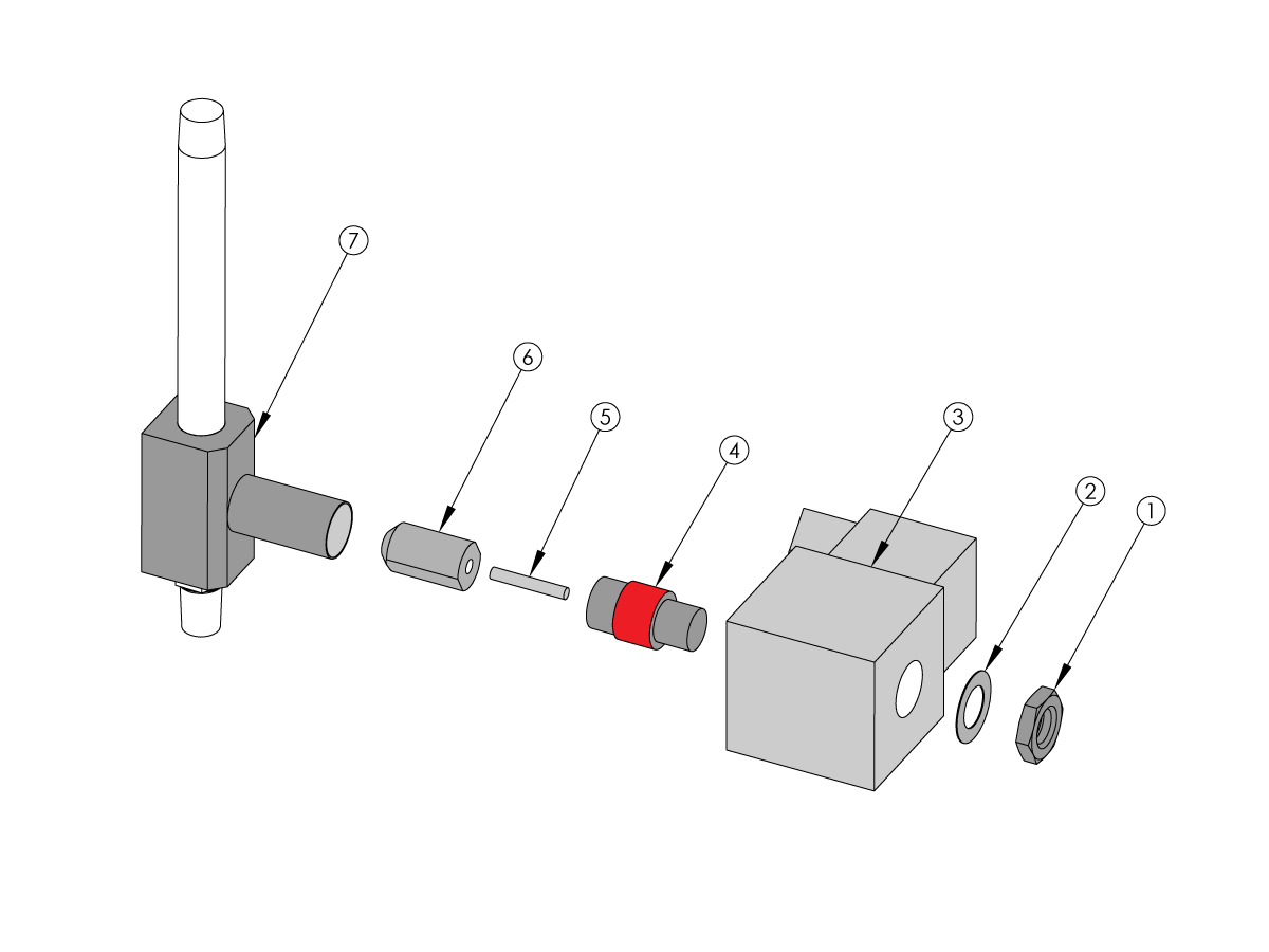

FESTO levegőtisztító mágnesszelep:
  • Vegye ki az anyát [1].
  • Távolítsa el az alátétet [2].
  • Távolítsa el a mágnesszelep tekercsét [3]. Jegyezze meg a tekercs tájolását.
  • Vegye ki a záróanyát [4].
 MEGJEGYZÉS: Fogja be a záróanya külső átmérőjét (a képen piros) a satuba alumínium pofákkal,hogy meggátolja a károkat.
  • Távolítsa el a rugót [5].
  • Távolítsa el a szelepüléket [6].
  • A szeleptest [7], a szelepülék és a rugó tisztítására használjon sűrített levegőt.
  • Tisztítsa meg a régi menet-tömítőanyagot a záróanyáról, és vigyen fel friss tömítőanyagot.
  • Szerelje össze a mágnesszelepet fordított sorrendben.

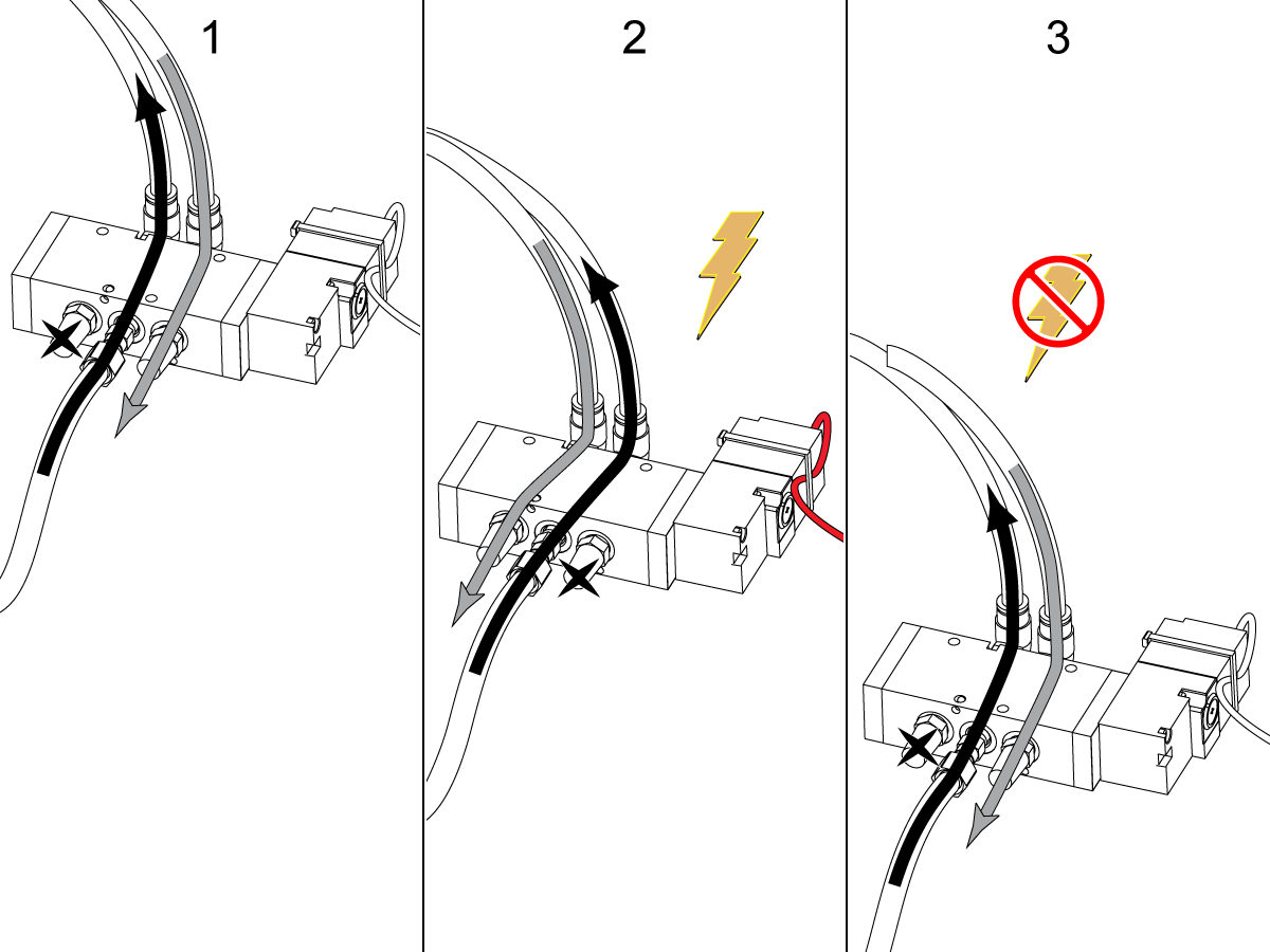

3-PORT SOLENOIDS
A háromportos ülékes stílusú mágnesszelepek a leggyakrabban használt mágnesszelepek a Haas gépeken. Ezek az illusztrációk azt mutatják, hogy egy alaphelyzetben zárt MAC háromportos ülékes stílusú mágnesszelep hogyan működik:
A fekete nyilak ábrázolják a levegő nyomását a levegőellátástól. A szürke nyilak illusztrálják a gép kifúvó áramlását.
Mágnesszelep-művelet: Alaphelyzetben zárt alkalmazás
Mágnesszelep művelet: Alaphelyzetben nyitott alkalmazás
Háromportos mágnesszelep – hibaelhárítás
Húzza ki a kimeneti tömlőt a mágnesszelep 2-es portjából. Aktiválja a mágnesszelepet. Ha a 2-es számú kimeneti portból távozik levegő, a mágnesszelep megfelelően működik. Ne cserélje ki a mágnesszelepet. Folytassa a hibaelhárítást, ha a levegő nem távozik a 2-es kimeneti port aktiválásakor. A kimeneti tömlő leválasztott állapotában használja a kézi aktiváló gombot a mágnesszelep tetején, hogy kézzel aktiválja:
  • Húzza ki a mágnesszelepet az elektromos csatlakozóból.
  • Ellenőrizze a portokon távozó levegőt.
  • Nyomja meg többször a kézi aktiváló gombot. A levegőnek csak a 2-es kimeneti porton szabad távoznia.
  • Ha nincs légfúvás a 2-es kimeneti portból, amikor megnyomja a kézi aktiváló gombot, ellenőrizze, hogy van-e légnyomás az 1-es porton. Ha az 1-es porton van nyomás, a mágnesszelepek megsérült. Ha légfúvás van a 2-es kimeneti portból, törmeléket távolítottek el a szelep ismétlődő kézi aktiválásával, vagy elektromos probléma van a géppel vagy a mágnesszeleppel. Ha a gépnek elektromos problémája van, keresse meg a probléma okát. Ha a mágnesszelepen elektromos probléma van, cserélje ki.
Győződjön meg róla, hogy a mágnesszelep nem szivárog:
Tapintsa ki és hallgassa meg a mágnesszelep kifúvó portját [2].
Ha állandó levegő szabadul fel a kifúvó portból, a belső dugattyú beragadt, és a levegőt kiengedi a kifúvó porton [2] és a kivezető porton [1] keresztül.
 Megjegyzés: Soha nem lehet állandó levegőáramlás a kifúvó portból.
Állítsa le a levegőellátást a mágnesszelepen, és távolítsa el a mágnesszelepet. Használjon sűrített levegőt a mágnesszelep alapos megtisztításához.
Telepítse a mágnesszelepet. Ha a probléma továbbra is fennáll, cserélje ki a mágnesszelepet.

Négyportos, kéttekercses mágnesszelep működése
 Megjegyzés: Az EC-400 PP gépek négy- vagy ötportos mágnesszelep segítségével emelik meg a H-vázat. Ne cserélje le a mágnesszelepet másik négy- vagy ötportos mágnesszelepre. A palettaemelő rendszer konfigurációja frissült. A mágnesszelep cseréjéhez használja a 93-2248 szervizkészletet.
Négyportos mágnesszelep – hibaelhárítás
Ellenőrizze, hogy a bejövő levegő nyomása és az áramlás megfelelő-e. Tapintsa ki és hallgassa meg a mágnesszelep kifúvó portját. Ha a kifúvó portból állandóan levegő távozik, húzza ki a nem túlnyomásos vezetéket a henger és a mágnesszelep között. Ha a levegő továbbra is távozik a kifúvó porton és/vagy a nem túlnyomásos vezeték portján a mágnesszelepen, kövesse az alábbi lépéseket:
  1. Húzza ki a levegőellátást a gépről, és engedje le az összes légnyomást a gépről.
  2. Ha a mágnesszelep be van kapcsolva, kapcsolja ki.
  3. Csatlakoztassa újra a levegőt a géphez.
  4. Adjon ki bekapcsolás parancsot a mágnesszelepnek. Ha a mágnesszelep továbbra is szivárog, húzza ki a levegőellátást, és engedje le a légnyomást úgy, hogy a mágnesszelep feszültség alatt marad. Ha a mágnesszelepen folytatódik a szivárgás, folytassa a mágnesszelep hibaelhárítását.
Távolítsa el a levegőellátást a gépről, és távolítsa el a mágnesszelepet. Használjon sűrített levegőt a mágnesszelep alapos megtisztításához. Telepítse az mágnesszelepet, és ellenőrizze a szivárgást. Ha a mágnesszelep továbbra is szivárog, kövesse az alábbi lépéseket.
  1. A mágnesszelep kikapcsolt állapotában távolítsa el a nem túlnyomásos tömlőt, mely a mágnesszelep és a henger között található.
  2. A mágnesszelep szivárog, ha levegő távozik a kipufogóból.
  3. A henger szivárog, ha levegő távozik a henger visszatérő tömlőjéből.
  4. Ismételje meg a tesztet, miközben a mágnesszelep feszültség alatt van. A másik tömlő a henger és a mágnesszelep között ekkor nyomás alatt van.

Ötportos mágnesszelep működése
  1. Bemeneti port
  2. Befogási port
  3. 3-as kifúvó port
  4. Eleresztési port
  5. 5-as kifúvó port
  6. Elektromos szekrény
Négyutas mágnesszelep – revolver befogási/eleresztési mágnesszelep működése
Négyutas mágnesszelep – hibaelhárítás
Az ötportos mágnesszelep hibaelhárításának lépései megegyeznek a négyportoséival.
