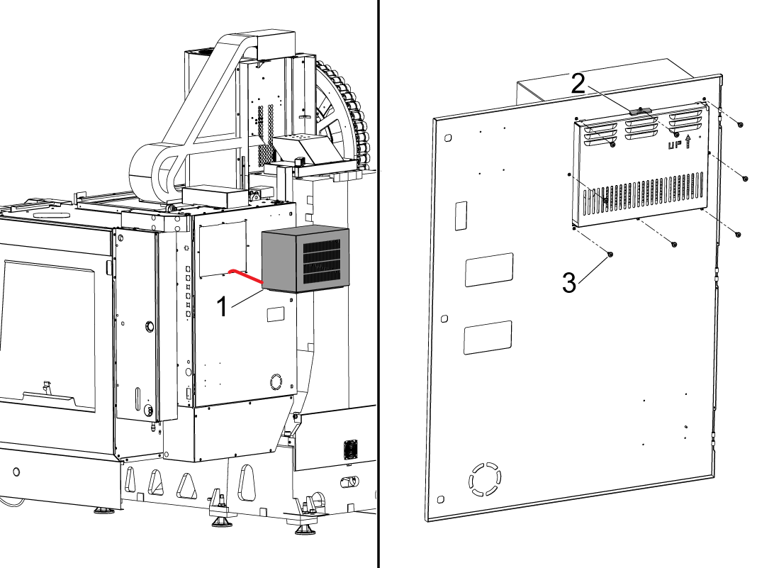

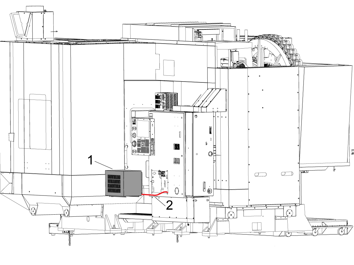

Poista ohjauskaapin luukku [2].
Käytä poraa, jonka koko on 45 (0,082") [1] poistaaksesi seuraavat osat:
  • Sarjanumerokilpi.
  • Koneen nosto-ohjelevy.
Käytä niittipistoolia [3] ja (8) RIVETS [E] asentaaksesi levyt uuteen  CABCOOL DOOR [C].
Kiinnitä CABCOOL DOOR [C] ohjauskaapin tarrojen sijaintiin.
TÄRKEÄÄ: Kiinnitä sarjaan kuuluvat tarrat uuteen ohjauskaapin oveen. Käytä aiemmin asennettua ovea viitteenä.
Aseta virtajohto ohjauskaapin oven reiän läpi.
Aseta laitteen  CABCOOL [1] alaosa ohjauskaapin oven avoimen osan päälle.
Huomautus: Imuilman CABCOOL [1]:n suodattimen on aina oltava alimpana.
Työnnä CABCOOL [1]:n yläosaa sisälle. Varmista, että pidike [2] lukittuu oveen.
Kiinnitä CABCOOL [1]:n ohjauskaapin oveen. Käytä (8) SCREWS [3].

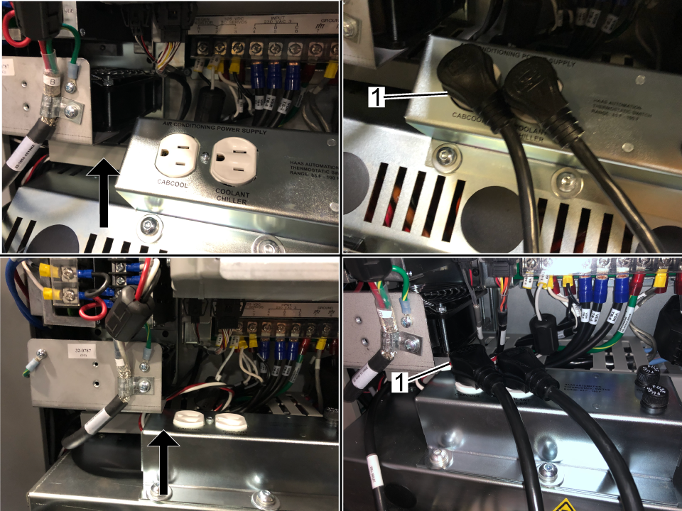

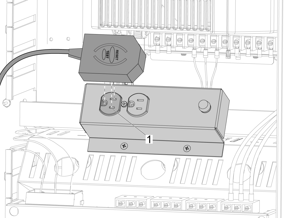

Electrical Installation

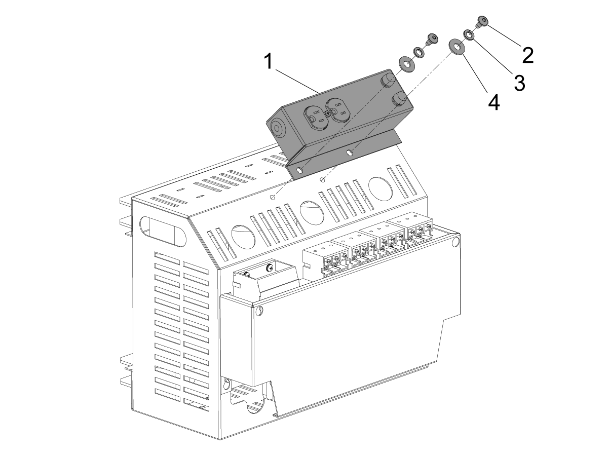

Asenna kaapin / jäähdytysnesteen jäähdyttimen virtalähde [1] päämuuntajaan käyttäen koneruuveja [2], lukkoaluslevyjä [3]. ja aluslevyjä [4].
Poista päämuuntajan peltisuojus [1].
Irrota punainen, valkoinen ja musta johto riviliittimestä.
Asenna kaapin / jäähdytysnesteen jäähdyttimen virtalähteen punainen, valkoinen ja musta johto riviliittimeen.
Asenna poistetut punaiset, valkoiset ja mustat johdot uudelleen.
Asenna peltisuojus uudelleen [1].
Irrota pääjohtosuojus.
Reititä virtajohto vahvistimen tuulettimen kannattimen [1] yli.
Kytke virtajohto virtalähteeseen.
Kytke virtajohto keräysastian vasempaan pistorasiaan [2], jossa lukee ”Labeled CABCOOL”.
Asenna pääjohtosuojus.

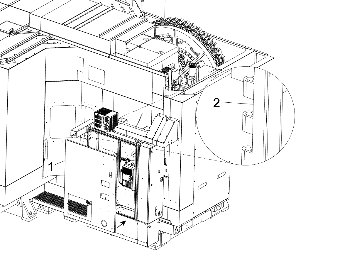

  • Sarjanumerokilpi.
Kiinnitä CABCOOL DOOR [C] ohjauskaappiin.
 TÄRKEÄÄ: Kiinnitä tarrat uuteen ohjauskaapin oveen. Käytä aiemmin asennettua ovea viitteenä.
Asenna ovi ja varmista, että pulttisarana [2] on asennettu.
 Huomautus:  CABCOOL [1]:n imuilman suodattimen on aina oltava alimpana.
Työnnä CABCOOL [1]:n yläosaa sisälle. Varmista, että pidike lukittuu oveen.
Kiinnitä CABCOOL MECH KIT [1]:n ohjauskaapin oveen. Käytä (8) SCREWS [2].

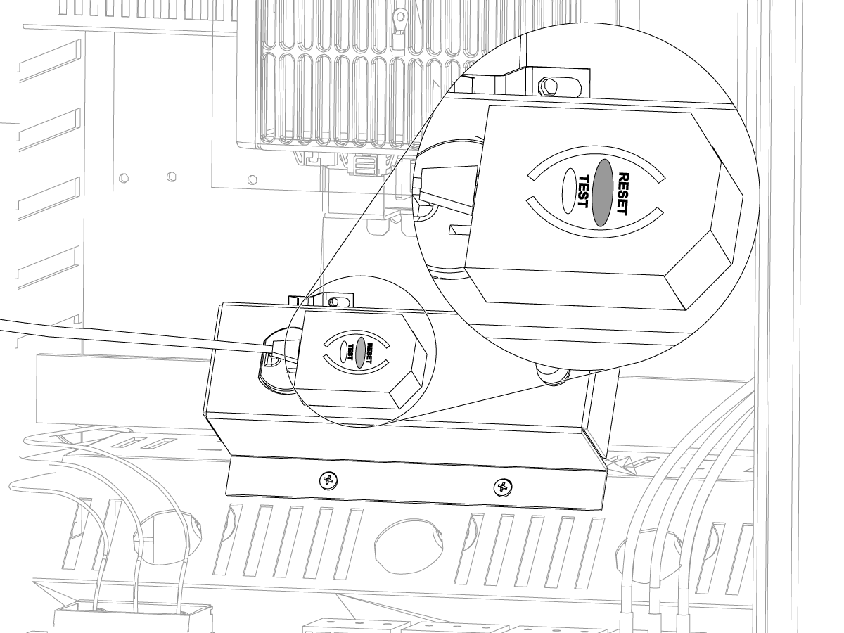

Cabinet Cooler Test
Liitä kaapeli oikeaan pistorasiaan, jossa on merkintä  COOLANT CHILLER.
 HUOMAUTUS: Pistorasiassa on aina virta, jota käytetään ohjaamon jäähdytyksen testaamiseen.
Paina kaapin jäähdyttimen virtajohdon [RESET]-painiketta sen käynnistämiseksi.
Varmista, että CABCOOL puhaltaa kylmää ilmaa.
Paina virtajohdon TEST-painiketta sammuttaaksesi sen virran.
Kytke virtajohto keräysastian vasempaan pistorasiaan [1], jossa lukee ”Labeled CABCOOL”.
Paina virtajohdon RESET-painiketta uudelleen.
Huomautus: Pistorasia [1], jossa on merkintä ”CABCOOL”, on termostaattiohjattu ja syöttää virtaa CABCOOL [A] -laitteeseen vain, kun ohjaimen sisälämpötila nousee noin 38 asteeseen (100 F).
