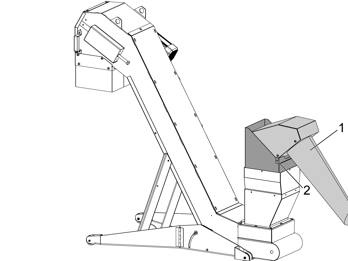

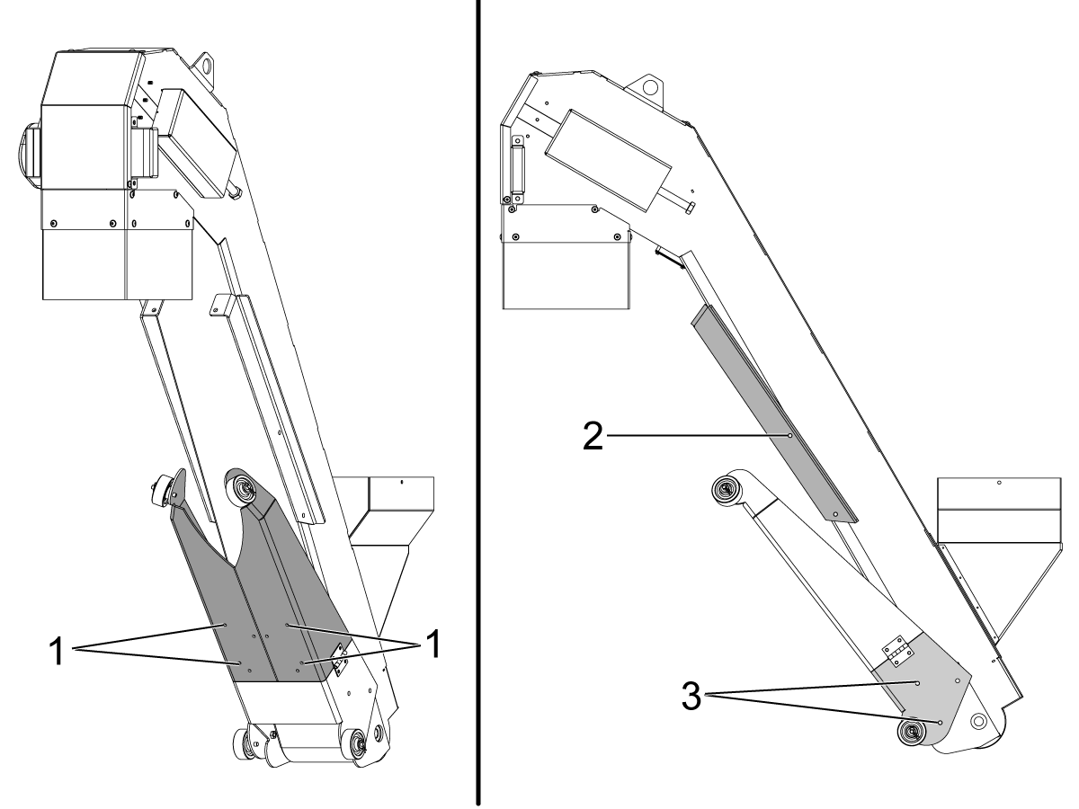

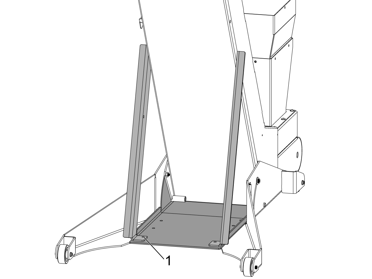

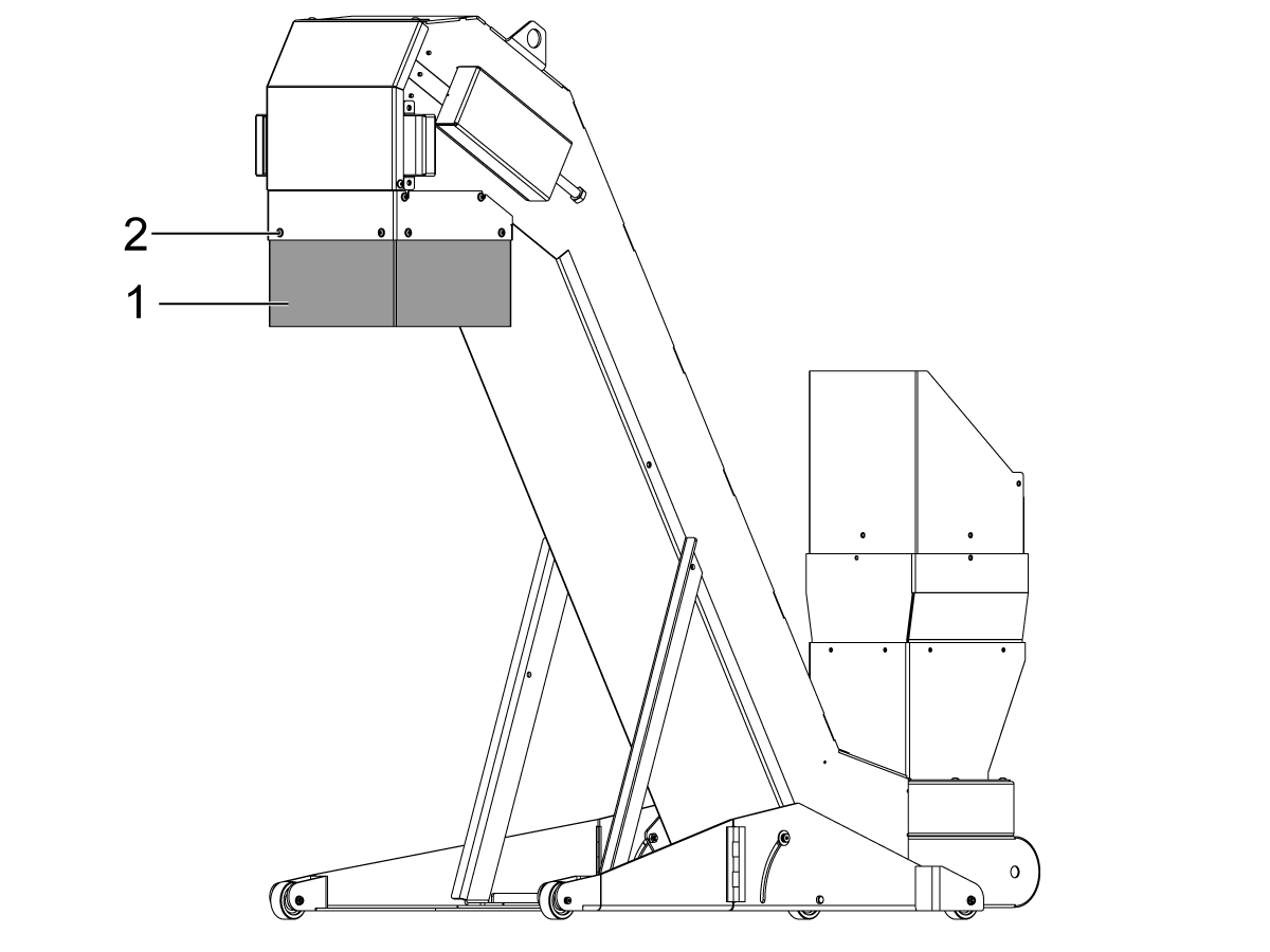

Haas Chip Lift - Assembly
Odvijte hardver [1], otvorite noge i ponovno instalirajte hardver [1].
Uklonite vijke [3], otvorite i ponovno instalirajte hardver [3].
Uklanja vijke [2].

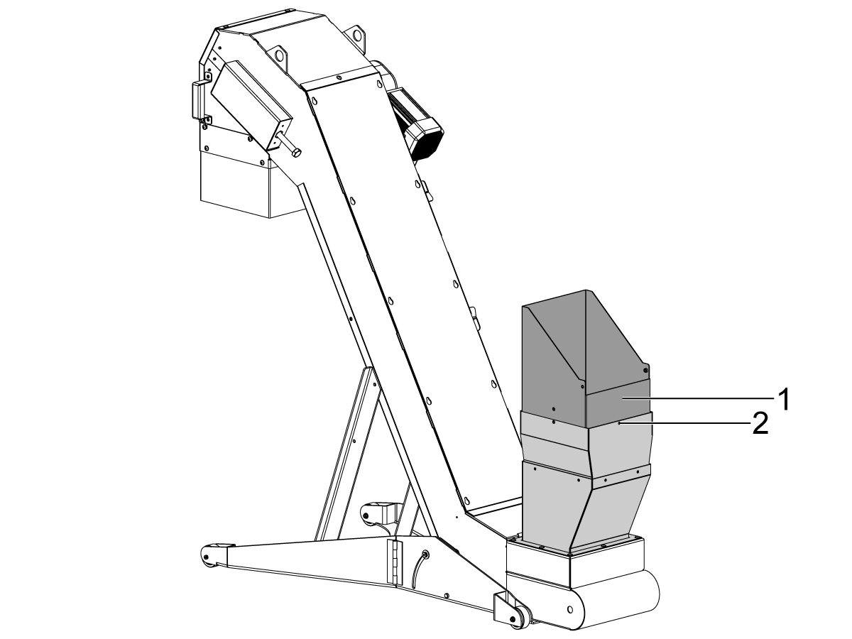

Napomena: Prednji sigurnosni poklopac prikazan je radi ilustracije, ali bit će postavljen kasnije u koraku 5.
Zavijte otvorene nožice [1].
Pričvrstite zaštitni poklopac [1] na ispravnu visinu pomoću priloženog hardvera [2].
 Napomena: Podizač strugotine može se instalirati u tri različita smjera, postavite sigurnosni poklopac tako da odgovara željenom smjeru.
Napomena: Ako visina lijevka nije ispravno poravnata sa ispustom za strugotinu stroja, podesite visinu pričvršćivanjem lijevka na drugi niz rupa.
Pričvrstite zaštitni poklopac [1] pomoću priloženog hardvera [2].
Navucite podizač strugotine do ispusta za strugotine [2].
Pričvrstite šarku na sigurnosni lijevak [2] pomoću priloženog hardvera.
6

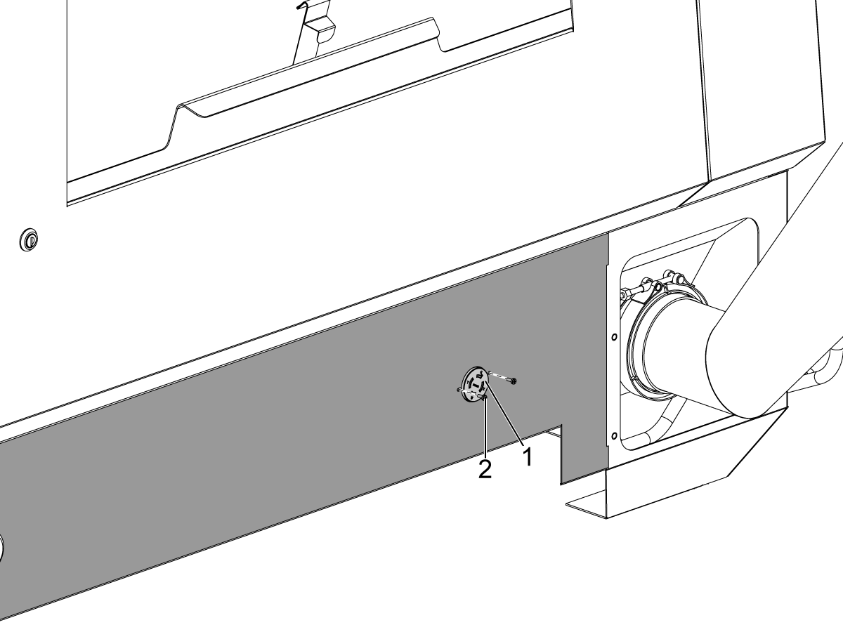

Pričvrstite kabel za napajanja motora [1] koji dolazi iz električnog ormarića pomoću stezaljke u stražnjem dijelu.
Pričvrstite kabel za napajanje motora i stezaljku za oblogu stroja kao što je prikazano pomoću priloženog hardvera [2].

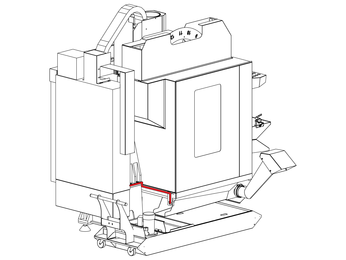

Provedite CHIP CONVYR EXT CBL na upravljački ormarić kako je prikazano.
Napomena: Upotrijebite priložene stezaljke za kabele kako biste pričvrstili kabel za oblogu stroja.

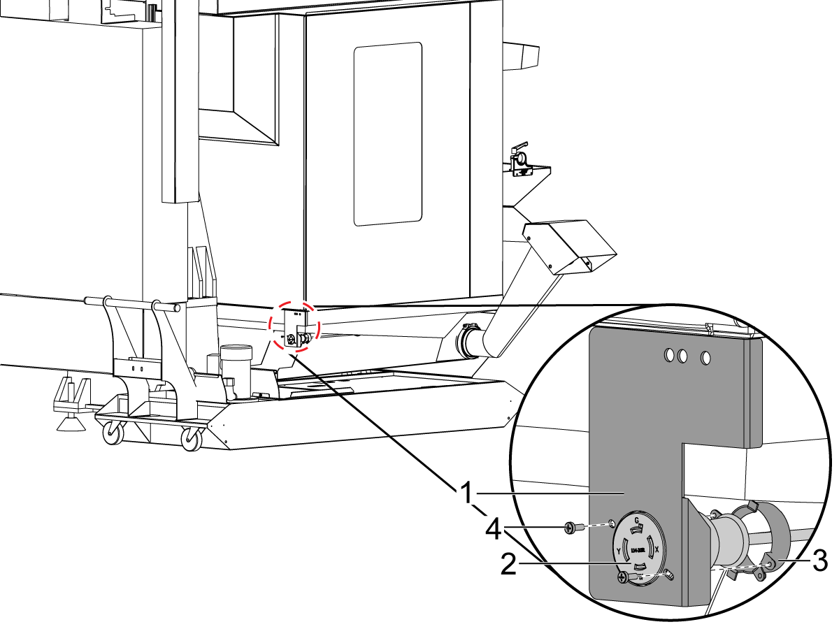

Pričvrstite isporučeni nosač [1]  na stroj kao što je prikazano.
Pričvrstite kabel za napajanja motora [2] koji dolazi iz električnog ormarića na nosač [1] pomoću stezaljke u stražnjem dijelu [3] i priloženog hardvera [4].

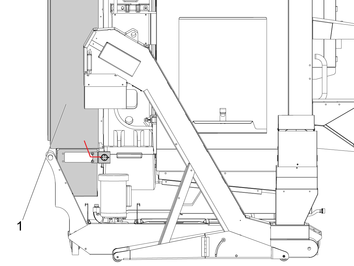

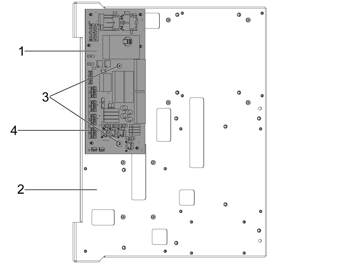

Ovaj korak pokazuje kako instalirati šarke na I/O PCB-u.   Preskočite ovaj korak ako stroj već ima ugrađena vrata sa šarkama.
Uklonite poklopac I/O PCB-a i matice iz upravljačkog ormarića.
Ugradite (4) vijka  za spajanje I/O PCB-a.
Ugradite (4) nosača I/O PCB-a [1].
Ugradite (8) vijaka [2] za podršku nosača.
Ugradite vrata sa šarkama [3] za I/O PCB.

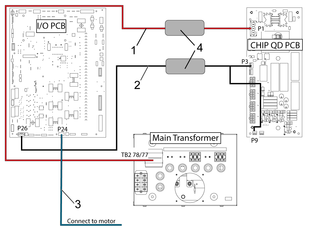

Spojite CHIP QD PCB [1] na vrata sa šarkama [2] pomoću priloženog hardvera [3].
Spojite kabel iz motora na CHIP QD PCB [4].
Spojite kabel 33-0188 [1] s [P1] na CHIP QD PCB na [TB2 78/77] na glavnom transformatoru.
NAPOMENA: Koristite kabel 33-1230 za Malu glodalicu s transformatorom niskog napona i kabel 33-1231 za Malu glodalicu s transformatorom visokog napona.
Spojite kabel  33-1170 [2] s [P3] i [P9] na CHIP QD PCB na [P26] na I/O PCB-u. Zatim provjerite je li sklopka na CHIP QD PCB-u u položaju [ON] .
Spojite CHIP CONVYR EXT CBL [3] na P24 na I/O PCB-u.
Napomena: Kada stroj ima sustav višestrukog pužnog vijka, pomaknite spoj višestrukog pužnog vijka iz P24 na I/O ploči na P4 na CHIP QD PCB-u.
Ugradite feritne filtre [4] blizu CHIP QD PCB-a.
