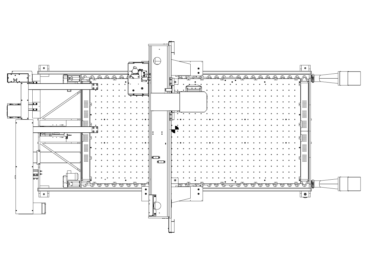

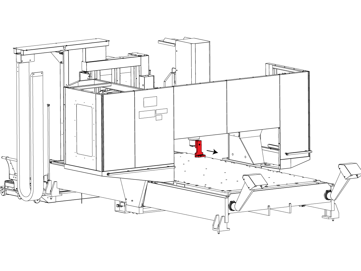

Moving the Machine
질량 중심은 기계 이동을 시도하는 동안 참조용으로 이미지에 표시됩니다.
Haas 기계 이동 준비 방법에 대한 자세한 내용은 기계 정보 페이지 GM-2-5AX 기계 정보 의 기술 문서 섹션에 있는 정보를 따르십시오.

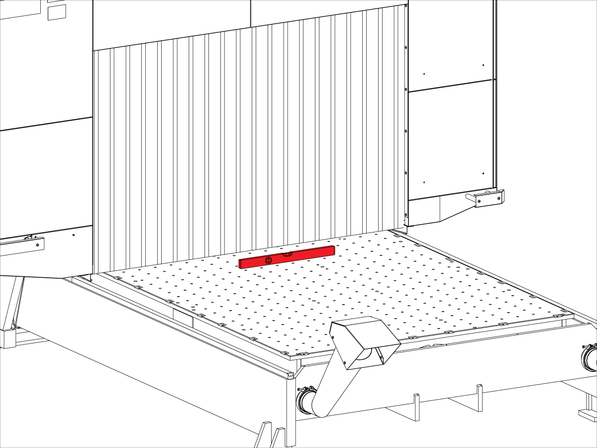

Rough Level
처음 전원을 켜기 전에 기계의 수평을 대략적으로 맞추십시오.
중요:: 이중 볼스크루 기계의 경우 처음 전원을 켜기 전에 대략적인 수평을 맞추는 것이 중요합니다. 그렇지 않으면 영점 복귀 프로세스 중에 X축 동안 기계가 경보를 울릴 수 있습니다.
  • 수평 조정 나사를 조정하여 기계를 바닥에서 3" (H) 올립니다.
  • Y축과 평행한 테이블 중앙에 버블 레벨을 놓습니다. 수평 조절 나사를 조정하여 테이블의 수평을 맞추십시오.
참고: 이미지는 목수용 수평계를 보여주며 이는 참조 전용 입니다. 기계 수평을 맞추려면 기계 수평계를 사용하세요.
  • X축과 평행한 테이블 중앙에 버블 레벨을 놓습니다. 수평 조절 나사를 조정하여 테이블의 수평을 맞추십시오.
 참고: 이미지는 목수용 수평계를 보여주며 이는 참조 전용입니다.  기계 수평을 맞추려면 기계 수평계를 사용하세요.

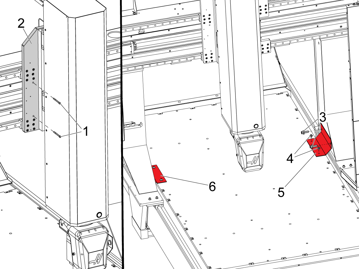

Remove Shipping Brackets
B축 본체[2]를 스핀들 헤드 운송 브래킷[3]에 고정하는 3개의 볼트[1]를 제거하십시오.
스핀들 헤드 운송 브래킷을 테이블에 고정하는 4개의 볼트[4]를 제거하고 운송 브래킷을 기계에서 제거하십시오.
플러그[5]를   B축 본체의 운송 브래킷 장착 구멍에 설치하십시오.
Y축을 차단 해제하려면:
  • Z축 서브 플레이트[2]를 브리지에 고정하는 Y축 운송 볼트[1]를 제거합니다.
X축을 차단 해제하려면:
  • X축 운송 브래킷[5]을 갠트리 컬럼에 고정하는 2개의 볼트[3]를 제거하십시오.
  • X축 운송 브래킷[5]을 테이블에 고정하는 2개의 볼트[4]를 제거합니다.
  • 선적 브라켓[5]을 제거하십시오.
  • 테이블 볼트[4]를 다시 설치하십시오.
  • 동일한 단계를 수행하여 갠트리 반대쪽의 운송 브래킷[6]을 제거하십시오.

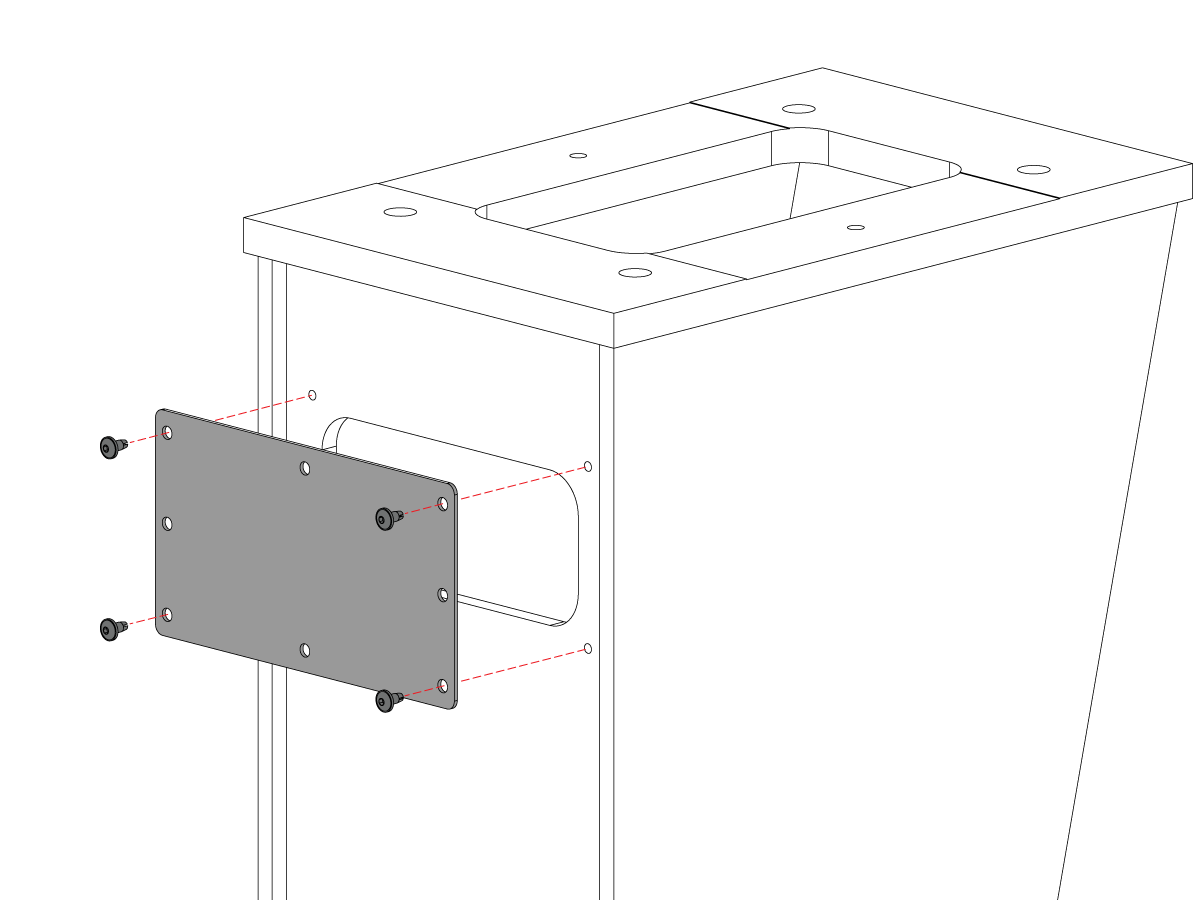

Install Column Covers
  • FBHCS 1/4-20 X 1/2 LOCTITE 나사 4개를 사용하여 그림과 같이 제공된 컬럼 커버 ENCL PANL PAN LIFT ACCESS M VF를 설치합니다.
  • FBHCS 1/4-20 X 1/2 LOCTITE 나사 2개를 사용하여 그림과 같이 제공된 2개의 컬럼 벤트 커버 SP HD TOP BACK COVER VENT UMC를 설치합니다.
  • FBHCS 1/4-20 X 1/2 LOCTITE 나사 3개를 사용하여 그림과 같이 제공된 컬럼 커버 ENCL PANL COLUMN COVER를 설치합니다.

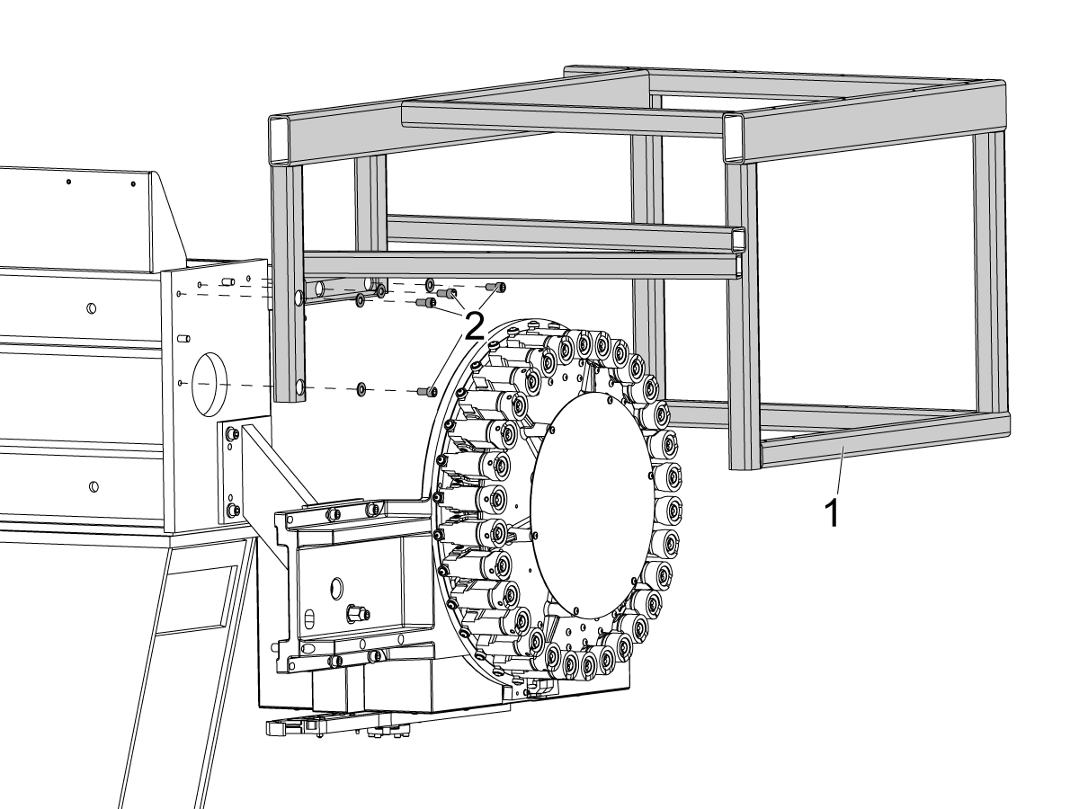

Install the Enclosure Panels
엔클로저 프레임을 공구 교환장치 위에 설치하고 4개의 1/2-13 볼트와 와셔를 사용하여 브리지에 고정하십시오.
올바른 토크 값을 위해 Haas 패스너 토크 규격을 참고하십시오
참고: 프레임 용접물의 무게는 약 160파운드입니다. 지게차 또는 기타 리프팅 장치를 사용하여 프레임을 들어 올리십시오.
그림과 같이 전면 엔클로저 프레임 튜브[1]를 설치하십시오.
다음 하드웨어[2]를 사용하여 프레임 튜브를 고정하십시오:
  • 8X SHCS 3/8-16 X 3"
  • 8X 너트 3/8-16 HEX
  • 16X 와셔 3/8 하드

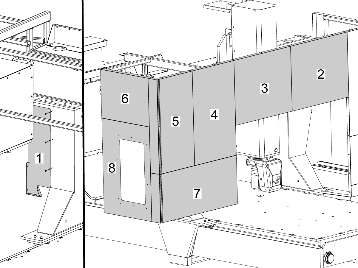

패널 1-8 설치(전면 및 좌측)
1 - ENCL PANL 왼쪽 상단 컬럼 GM 5AX
2 - ENCL PANL 전면 중앙 GM
3 - ENCL PANL 전면 중앙 GM
4 - ENCL PANL 전면 LT GM
5 - ENCL PANL LT GM
6 - ENCL PANL 왼쪽 상단 GM 5AX
7 - ENCL PANL 전면 LT GM 5AX
8 - ENCL PANL 후면 GM

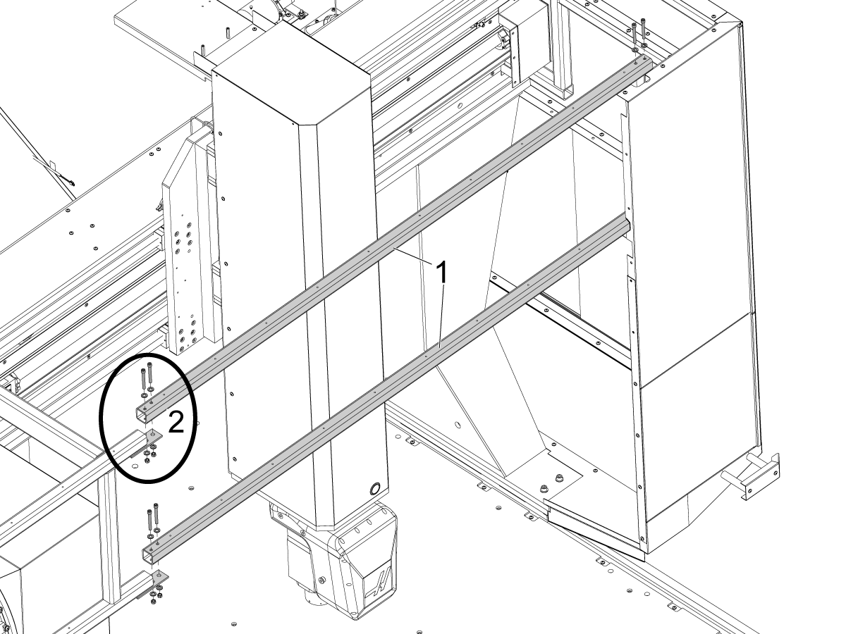

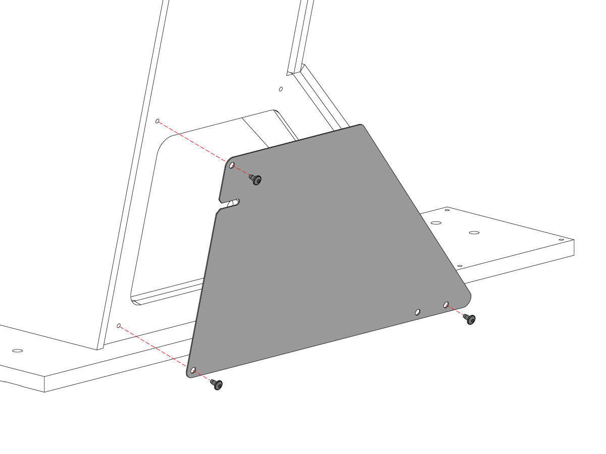

이미지에 표시된 위치에 스티프너 브래킷 [1] 및 [2]를 설치합니다.
보강재 브래킷의 방향에 대한 추가 지침은 다음 단계를 따르십시오.
왼쪽 보강재 브래킷[1]과 오른쪽 보강재 브래킷[3]을 엔클로저에 설치하십시오.
왼쪽 보강재 브래킷[1]을 엔클로저 내부에 90도 각도로 표시된 방향으로 장착하십시오. 이 엔클로저 볼트는 [2]로 빨간색으로 강조 표시됩니다.
엔클로저 내부에 90도 각도로 표시된 방향으로 오른쪽 보강재 브래킷[3]을 장착하십시오. 이 엔클로저 볼트는 [4]로 빨간색으로 강조 표시됩니다.

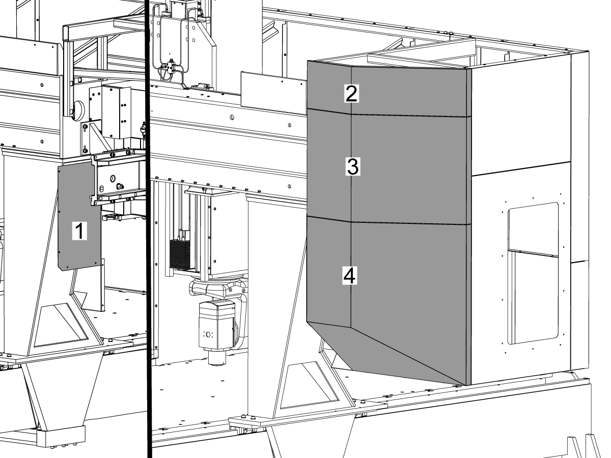

패널 1-4 설치(왼쪽/뒷면)
1 - ENCL PANL 왼쪽 컬럼 커버 GM 5AX
2 - ENCL PANL 후면 왼쪽 상단 GM-2
3 - ENCL PANL 후면 왼쪽 상단 GM 5AX
4 - ENCL PANL 후면 왼쪽 하단 GM-2

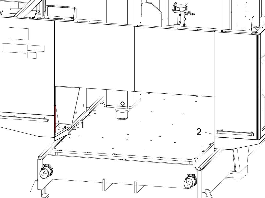

패널 1-3 설치(왼쪽 / 아래쪽)
1 - ENCL PANL 왼쪽 PAN GM
2 - ENCL 스플래시 가드 전면 왼쪽 GM
3 - ENCL PANL 왼쪽 하단 컬럼 GM 5AX
 참고:  GM-2-3AX가 이미지에 표시되지만 5AX의 단계는 동일합니다.
8

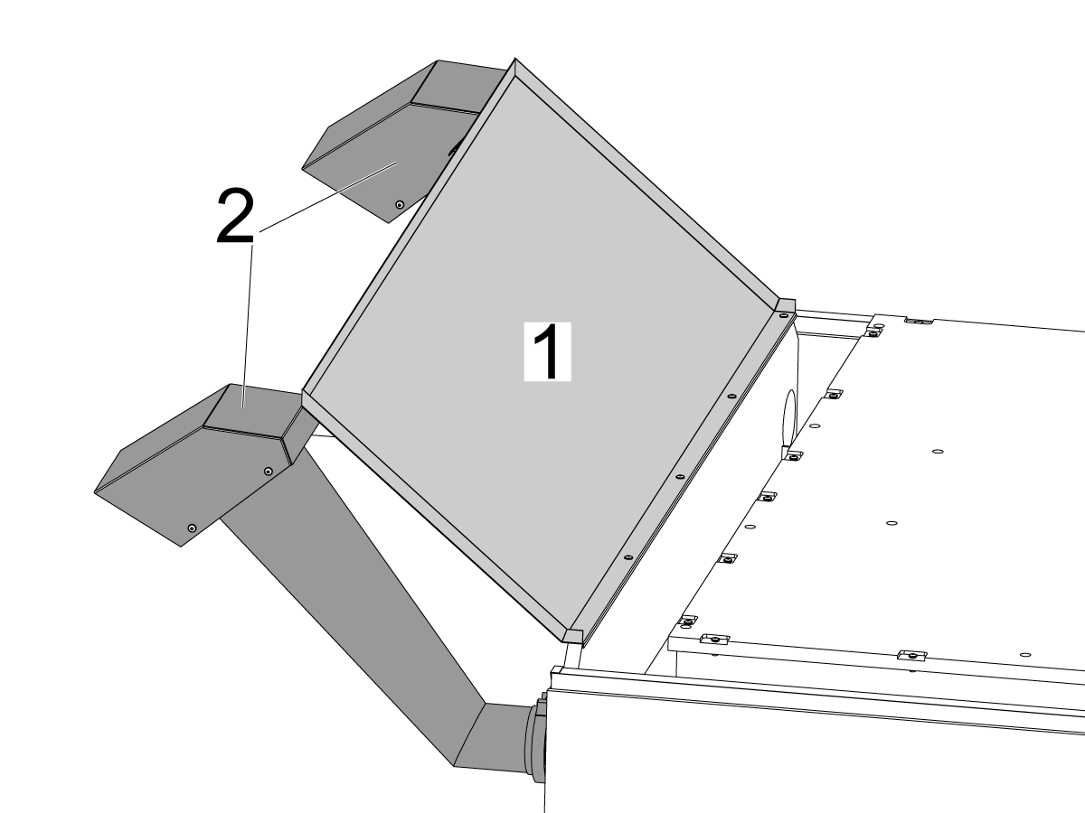

스플래시 가드[1]를 설치하십시오
칩 오거 슈트[2]를 설치하십시오.   칩 오거 - 설치 5 및 6단계를 참고하십시오.

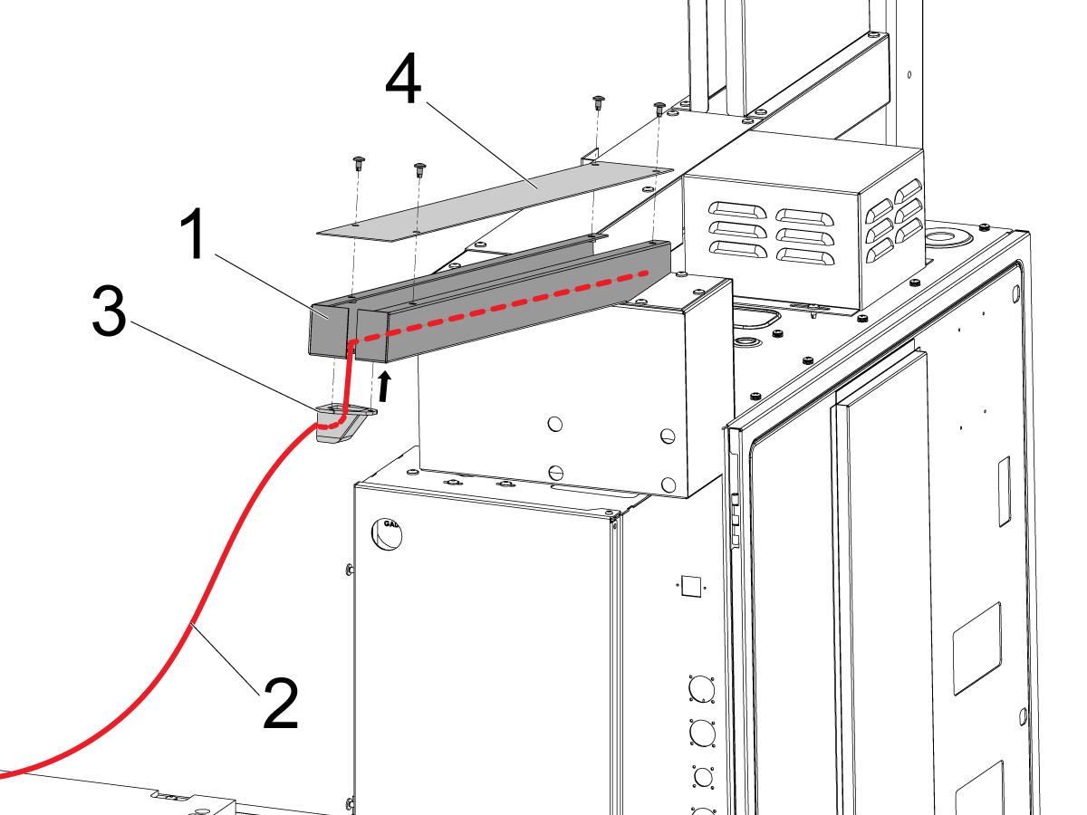

Install Safety Sensors
움직이는 엔클로저의 각 모서리에 안전 센서를 설치하십시오.
  • [1] 왼쪽 후면 안전 센서는 길이 33.5"입니다.
  • [2] 전면 좌측 센서는 길이 50"입니다.
  • [3] 전면 우측 센서는 29피트 케이블을 포함하며 길이가 18"입니다.
  • [4] 후면 우측 센서는 17피트 케이블을 포함하며 길이가 18"입니다.
안전 센서 케이블을 배선하십시오.
  • 33-0606[1] 케이블은 출고시 왼쪽 컬럼으로 배선됩니다. 33-0606을 왼쪽 후면  안전 센서에 연결하십시오.
  • 33-0626[2] 케이블을 후면 왼쪽에서 전면 왼쪽 안전 센서로 배선하십시오.
  • 33-0624[3] 케이블을 전면 왼쪽에서 전면 오른쪽 안전 센서로 배선하십시오.
  • 33-0623[4] 케이블을 전면 오른쪽에서 후면 오른쪽 안전 센서로 배선하십시오.

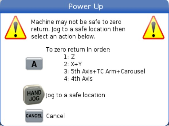

Zero Return
 위험: 기계가 핸들 조그 모드에 있으면 안전 에지 센서가 활성화되지 않습니다. X축 갠트리가 장애물에 조그되어 있으면, 안전 에지 센서가 충돌을 감지하지 못합니다.
  • 기기의 전원을 켠 후, 도어와 [비상 정지] 버튼을 껐다 켜십시오. 그런 다음 [동력 켜기]을 누릅니다.
  • 영점 복귀 팝업이 나타납니다. 기계가 안전한 위치에 있는 경우, A를 누르면 GM-2-5AX는 다음 순서로 축을 영점 복귀 합니다
    • 1. Z
    • 2. X와 Y
    • 3. C(다섯 번째), TC 암, 캐로슬
    • 4. B(네 번째)
  • 공구 교환장치 더블 암과 같이 B/C축 어셈블리 위에 장애물이 있는 경우 모든 축을 영점 복귀 하라는 명령이 기계에 내려지면 Z축이 항상 먼저 영점 위치에 있게 되기 때문에 B/C축 어셈블리가 더블 암을 충돌시킵니다.
  • 이 충돌을 피하려면 영점 복귀 팝업이 나타날 때 [핸들 조그]를 누르십시오. 이것은 영점 복귀 없이 조그를 일시적으로 활성화합니다. 기계를 안전한 위치로 조그하고 모든 축을 영점 복귀 합니다.
