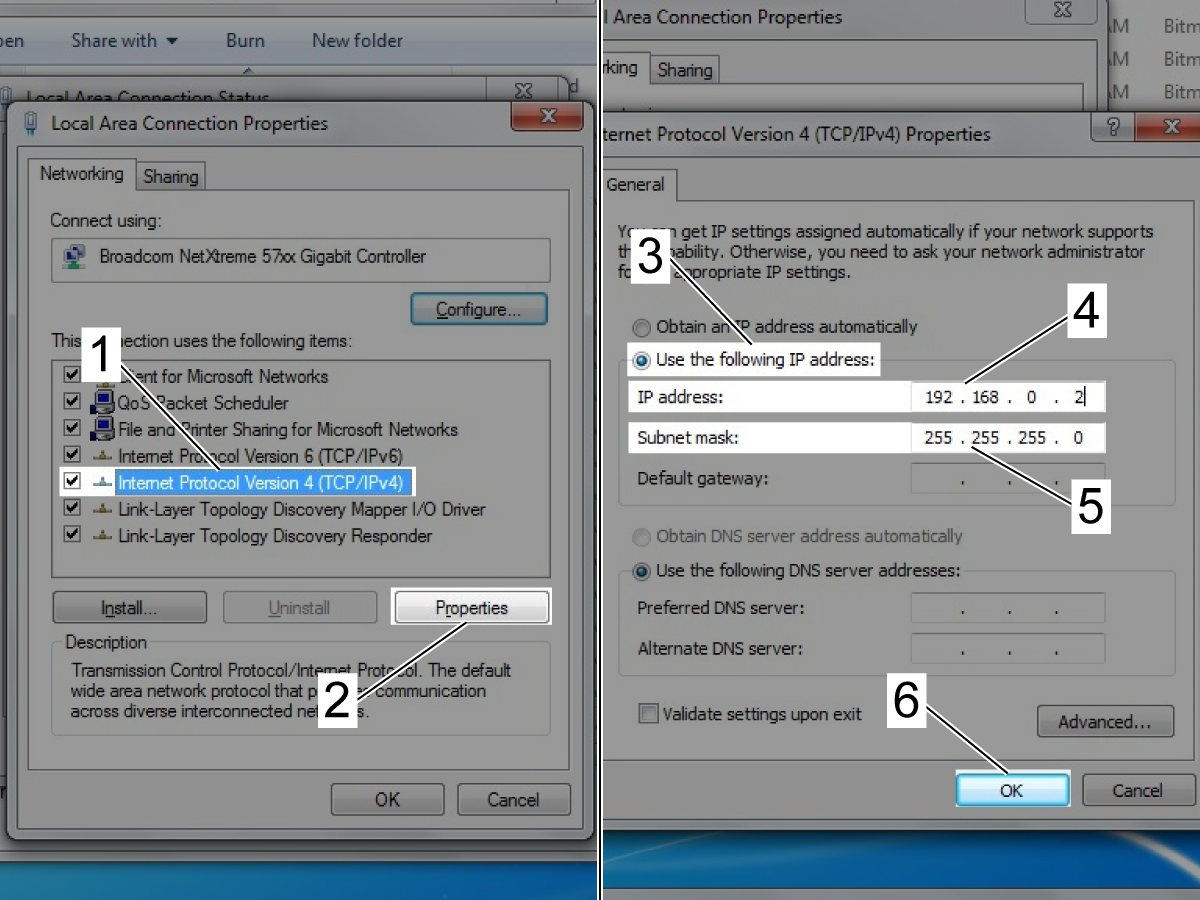

Kytke Ethernet-kaapeli [5] tietokoneeseen [1].
Kytke Ethernet-kaapelin [5] toinen pää Ethernet-liitäntään [6].
Kytke virta-adapteri [3] virtalähteeseen.
Valitse Aloita ja valitse Ohjauspaneeli.
Valitse Näytä verkon tila ja tehtävät [1].
Valitse Lähiverkkoyhteys [2].
Valitse Ominaisuudet.
Valitse Internet-protokollaversio 4 (TCP/IPv4) [1].
Valitse Ominaisuudet [2].
Valitse Käytä seuraavaa IP-osoitetta [3]:
Kirjoita 192.168.0.2 IP-osoitekenttään [4].
 Aliverkon peite -kenttä täyttyy automaattisesti [5].
Jos kenttä ei täyty automaattisesti, kirjoita 255.255.255.0 [5].
Napsauta OK [6].
Sulje Yhteyden ominaisuudet - ja Yhteyden tila -näytöt.

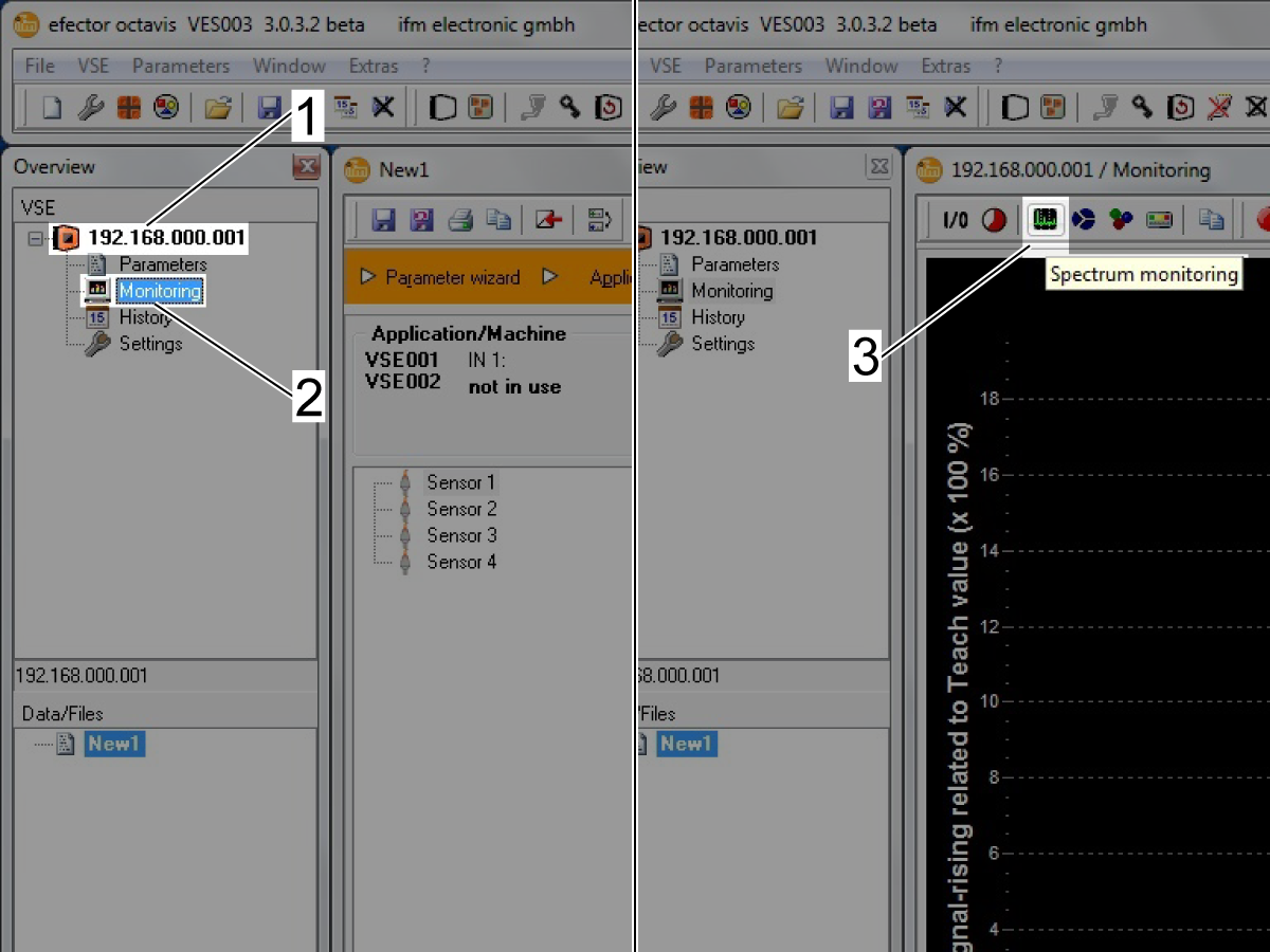

Kopioi [2] kansio nimeltä VES003_3.0.3.2_Haas Version [1] tietokoneen kiintolevylle.
Kaksoisnapsauta kohtaa octavis_VES003.exe [3].
Tämä käynnistää tärinäanalyysiohjelmiston.
Napsauta VSE.
Siirry kohtaan Uusi.
Valitse VSE [1].
Valitse staattinen IP-osoite [2]. Napsauta Seuraava.
 IP-osoite- ja portti-kentät [3] täytetään tehdasasetuksilla.  Napsauta Seuraava.
Oletusnimi on IP-osoite [4]. Napsauta Seuraava.
Varmista, että Yhdistä heti [5] on valittuna. Napsauta Valmis [6].
6
Uusi yhteys [1] näkyy Yleistä-kohdassa.
Kaksoisnapsauta kohtaa Valvonta [2].
Napsauta kohtaa Spektrin valvonta [3].
7
Valitse Lisätoiminnot. Valitse Asetukset.
Valitse oikeat yksiköt:
  • Kiihtyvyys – mg [1]
  • Pituudet – Tuumaa (25,4 mm) [2]
  • Taajuudet – CPM [3]
