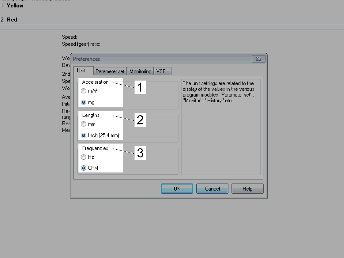

选择“ 附加项”。选择 “首选项”。
选择正确的单位:
  • 加速度 - mg [1]
  • 长度 - 英寸(25.4 毫米) [2]
  • 频率 - CPM [3]
