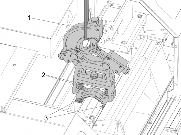

Tento postup vykonajte pre TL, ktorý má pevnú lunetu montovanú v továrni. Pevnú lunetu musíte odstrániť z prepravnej polohy odstrániť a uviesť ju do prevádzkovej polohy.
Výstraha: Pred presunutím osi Z do východzej polohy sa presvedčte, že ste posunuli pevnú lunetu z jej uloženej polohy.
Stlačte [POWER OFF].
Nastavte hlavný istič do polohy  VYP .
Uzamknite hlavný istič.
Použite schválený zámok so schváleným bezpečnostným štítkom.
K pevnej lunete pripevnite výťah [1].
Výstraha: Pevná luneta SR-5 váži 75 lb (34 kg). Používajte výťah, ktorý má správnu kapacitu.
Nájdite skrutky [2], ktoré pripevňujú prídržné dosky [3].
Uvoľnite skrutky.
Otočte prídržné dosky. Urobte tak, až kým prídržné dosky nebudú vzdialené od okraja odliatku. To vám umožní odstrániť pevnú lunetu.
Posuňte pevnú lunetu do stredu sústruhu.
Zdvihnite pevnú lunetu zo sústruhu.
Inštalácia
Výstraha: SR-5 váži 75 lb (34 kg). Používajte výťah so správnou kapacitou.
Zdvihnite pevnú lunetu do sústruhu.
Otočte prídržné dosky [3]. Urobte to, kým nebudú pod okrajom liatinovej základne.
Zaskrutkujte skrutky do prídržných dosiek.
Utiahnite skrutky.

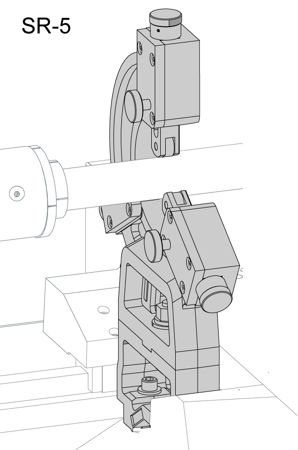

Tento postup vám povie, ako zarovnať voliteľnú pevnú lunetu. Pevnú lunetu musíte manuálne zarovnať pozdĺž pojazdu osi Z. Pevná luneta sa zaistí v polohe pomocou mechanickej úpinky. Voliteľný koník a voliteľnú pevnú lunetu môžete použiť spolu.
Stlačte tlačidlo[POWER OFF].
  • Otočením (3) skrutiek na zaistenie čepele [2] uvoľnite nože.
  • Otočením (3) nastavovacích skrutiek [1] čepele zatiahnite.
  • Upnite tyč [3] do skľučovadla.
  • Ak chcete nastaviť správne miesto pre pevnú lunetu, postupujte takto:
    • Tento vzorec použite na výpočet vzdialenosti od konca tyče: priemer tyče x 2 = umiestnenie pevnej lunety.
    • Na toto miesto položte pevnú lunetu.
  • Na meranie vonkajšieho okraja tyče použite indikátor [4].
  • Rukou otáčajte vretenom.
  • Otáčajte nastavovacie skrutky [1], až kým indikátor neukazuje nulu počas otáčania vretena.
  • Utiahnite skrutky na zaistenie čepele [2].
